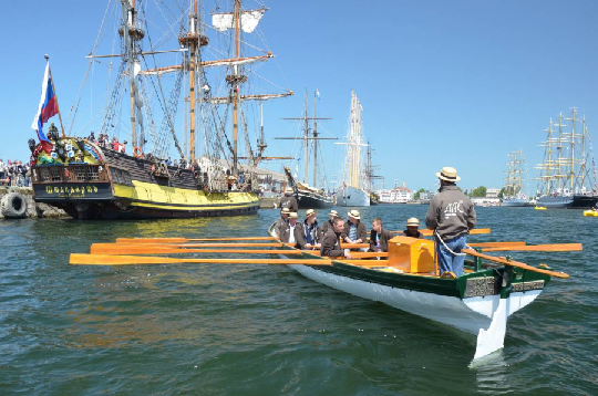

программа фишку лайтбота осилит ? у него в нормали транец над водой и обводы гребной шлюпки выше на фото
или прога посчитает транец погруженным ?
или прога вообще при запросах скорости 10 выдает сплошь веретена с 20х удлинениями ?

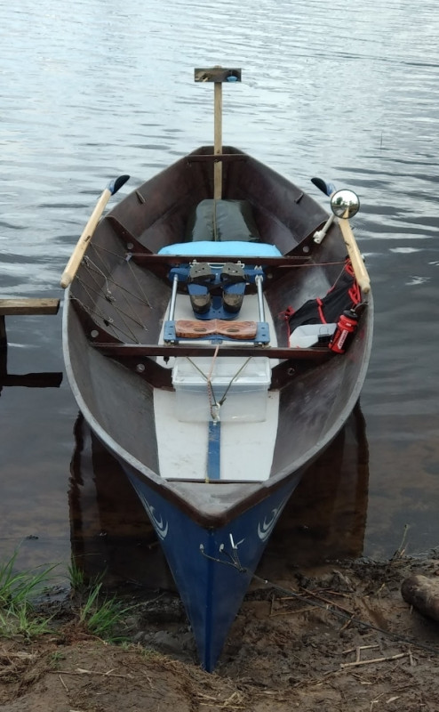

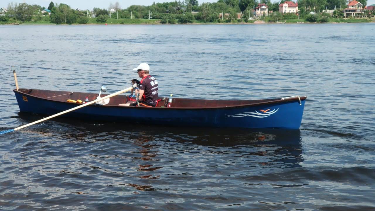

Про обводы могу рассказать и показать. Делал и выступал на такой.
да, расскажите пожалуйста, лодка на фото это ваша самоделка ??
Лодка- мой проект. Делалась для участия в Петровском гребном марафоне- 68 км по Неве. Весьма быстрая- среднюю10 можно держать несколько часов. Отлично работает на волне.

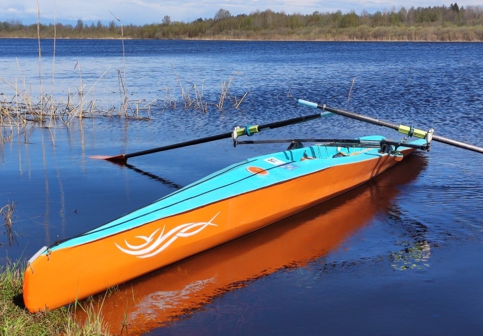

Но прибрежка это чисто для гребли. У финнов есть более универсальные лодки- сулкава. Они и для гонок и для покататься
