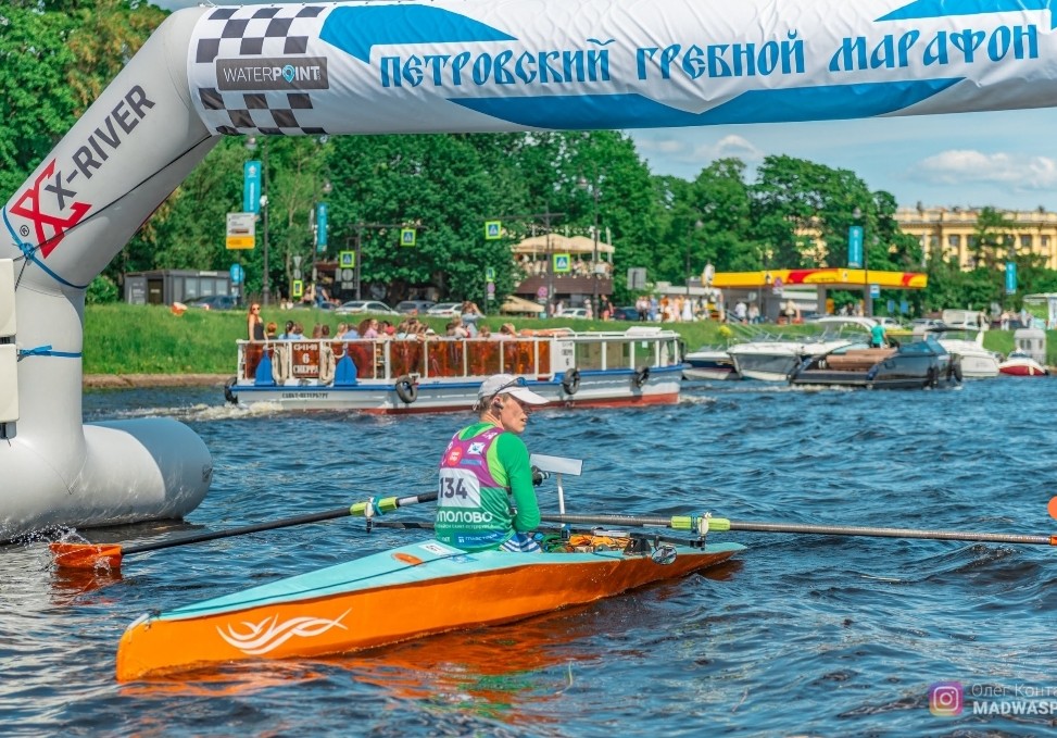

но я в целом спрашивал вот про такие лодки :
обратите внимание - ватерлиния у нее вполне каячная и на ходу тоже , транец над водой
транец служит страховкой остойчивости

не знаю терминов, гичка может выглядеть как лайтбот на фото выше ? тогда да , гичка )
зачем она мне ? широкая не погруженная корма добавит остойчивости без хода, позволит залезать в лодку с воды как минимум , плюс заходить в лодку с берега

вот, вы верно ухватили мысль с полуслова )
чисто каячные обводы - это веретено требующее баланса на автоматизме
и возможно самое простое это два балансира по вашей схеме с V развалом позволяющим небольшие вольности с балансом
либо как вы сказали - гичка
кстати у лайтбота несмотря на пластик данный утюг вышел под 20 или 30 кг вроде бы
и там именно такой фокус с ватерлинией

Лайтбот - делает хорошие гоночные прибрежки . Минимальный вес ограничен правилами. Они для академической гребли на волне. Про обводы могу рассказать и показать. Делал и выступал на такой.

Я бы предложил минимально отойти от того, что рисуют проги. Это лодку надо бы сильно растянуть по длине и несколько обузить. Гичка - это просто длинная и узкая шлюпка с транцем. Если она радикально узкая, то на ней уже можно грести байдарочным веслом.
да, расскажите пожалуйста, лодка на фото это ваша самоделка ??
