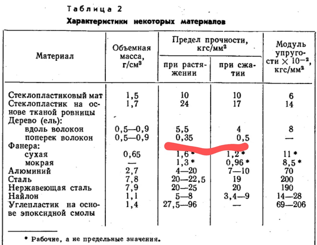

PARA CENTER писал(а):
01 ноя 2024, 17:57
как на самом деле со свойствами дерева и стеклопластика ?
Почему, до сих пор, все производители не вернулись к дереву - раз оно в десятки раз жесче при том же весе ? :)))
И, главное, зачем Вы делаете "бесперспективные" матрицы - когда есть дерево ? :))
Не, ну понятно, что "взрослые" технологии мало доступны обычному любителю (матрица, вакуумная инфузия и пр).
Но явно у композитов есть преимущества перед деревом, если Вы ими занялись ?
извините я не ерик, но мне интересно что он ответит на столь множественные обобщения
в виде "дерево" и " стеклопластик" а так же " все производители" и "композиты" :?
со свойствами дерева и пластика по видимому все хорошо , они рутинно применяются по назначению
усилие на разрыв у "дерева" 1300 кгсм у "стеклопластика" 1100 кгсм - что делать с этим знанием ?

fhh писал(а):
01 ноя 2024, 19:29
01 ноя 2024, 17:57
однако деревянный шпон - вот он в естестве своем, а стеклопластик еще надо получить
но пластик не подвержен влиянию внешних факторов кроме уф , а дерево надо защищать
и еще множество компромиссов ждет нас по пути знаний
все это в итоге рисует вандалоустойчивую и производственно-удобную концепцию лодок для безответственных покупателей
но скрипки страдивари по прежнему из дерева )
как и лодки "страдивари" :D
Обобщения - обобщениями, но производители, кроме отдельных ретро-моделей, не используют дерево в постройке байдарок, серф-ски и каяков. Это не обобщение, это, уже, факт.
Далее - выше писалось о жесткости БОЛЬШИМИ БУКВАМИ - мол "наружную обшивку из ... ее ламината можно сделать в 2—2,5 раза толще — при одинаковом весе со стеклопластиковой; при этом жесткость, пропорциональная кубу толщины, у деревянной обшивки будет в 8—15 раз больше". Жесткость в 8 - 15 раз это не хухры - мухры. Вот терзают меня смутные сомнения...
То, что с деревом самодельщику проще работать - так я выше писал об этом. Это понятно всем, думаю. А со стеклопластиком или карбоном, кевларом - все сильно сложнее.
Скрипки это в другой теме. Не удачное сравнение - т.к. их, в отличие от лодок, продолжают делать из дерева.
Мое мнение - современные материалы имеют, по совокупности, лучшие характеристики, чем дерево - для производства лодок. Имеется ввиду все - от доступности материалов и технологичности, до прочности, жесткости, ударопрочности и защищенности от воды и, в итоге, себестоимости (трудозатратам, стоимости материалов и пр.).
Где-то, возможно, уступают. Но в целом - есть выигрыш. Потому и не дерево.
А самодельщик может пренебречь чем-то, может ремонтировать потом и по гарантии ни куда обращаться не будет.
А, вот, изготавливать сложные и дорогущие матрицы (очень трудоемко сделать там все ровно) для изготовления 1-2 лодок - нет особого смысла. Они для серии.
А самодельщику нужно то, что по-проще.

Не совсем 8-15 раз. Это момент инерции пропорционален кубу длины перпендикулярной к оси, относительно которой считается. Но там еще модуль упругости материала в расчете относительного прогиба (жесткости). Они в знаменателе (модуль и момент инерции) и перемножаются. Кому интересно-формулы есть, могут посмотреть.

Сообщение Ерик » 01 ноя 2024, 21:36
Для начала проверить данные ( или писАть сразу что это удельные значения)
01 ноя 2024, 20:51
некоторые используют в виде вставок фрагментов,и опять обобщение - смотря в каких линейках
топовые зачастую сочетают шпон и карбон
подходить к жесткости через толщину - странно, эти вопросы прекрасно решают соты , например "тамбурат" жесткий легкий, и все это за копейку денег
дерево для самодельщика дает лишь иллюзию простоты работ ( мы про шпон в частности )
и в случае шпона , самодельщику проще не ошибиться в рамках стандартной технологии вакуума
нежели построить адекватный шпон, тем более на мифической "коленке"
технологии делают сложные процессы доступнее
скрипки делают из пластика и карбона в том числе, сравнение в высшей мере удачное
настоящие скрипки не имитации ширпотреб делают только из дерева ) но и стоят они по настоящему
современные материалы имеют лучшие характеристики при защите от дурака потребителя
о чем мы уже долго дискутируем с " некот"
в случае с деревом это эксклюзив на который нельзя плюхнуть задом с разбегу и все такое прочее
в плане ездовых характеристик современ не превосходит шпон
самодельщику можно все , он вне логики и смыслов , тут важен не результат а путь
