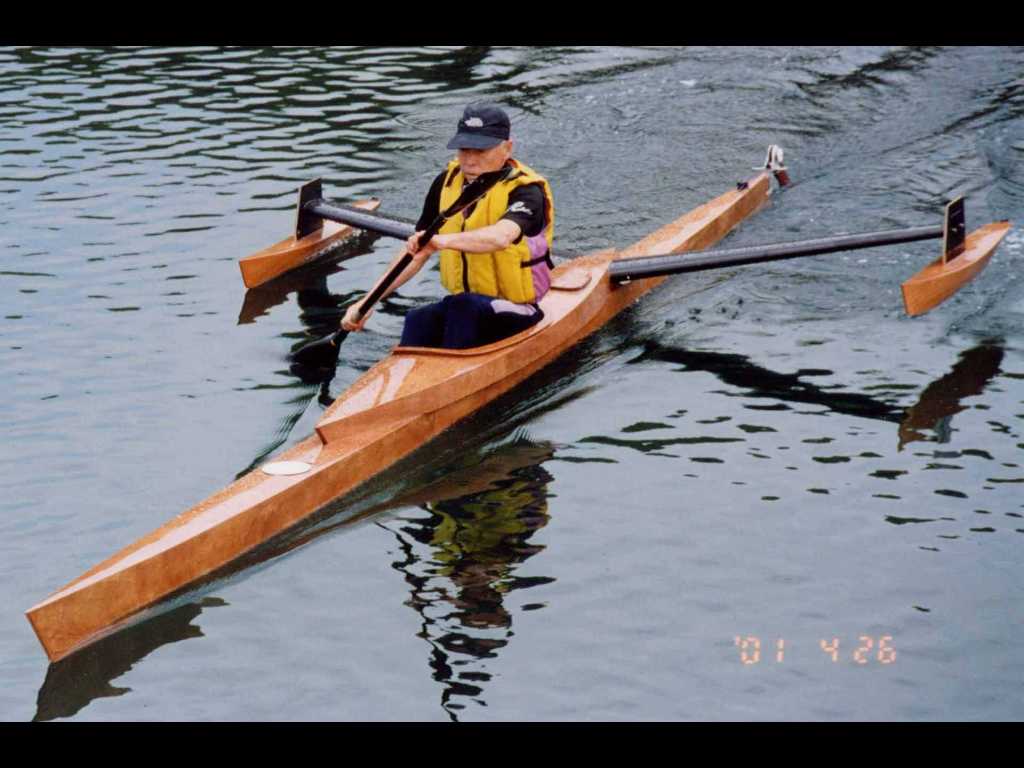

При ширине лодки ок. 25 см без аутриггеров на ровном киле никто не усидит. Опыт, квалификация, навыки эквилибра - ничего не поможет. А если это бездечная матрёшка, и при холодной погоде у гребца вообще нет права на ошибку ... Что тут вообще пояснять - то ?Для них тема а утриггеров может быть единственной возможностью махать веслом.
Я уже начал проектировать квикический корпус экстремально малой ширины. Сидеть планирую не в лодке, ибо попа туда просто не влезет.

Если в борьбе за габариты матрёшечного пенала лодка станет ЕЩЁ УЖЕ, чем первый вариант, и у неё не будет деки, то какое количество народа сможет кататься на ней по Неве при околонулевой температуре без альпинистского снаряжения ?
Я так думаю, что 99 процентов людей не смогут её оседлать без аутриггеров даже на пруду, потому что при ширине ВЛ меньше ширины попы придётся сесть на уровне бортов со всеми вытекающими для остойчивости. Обращаю внимание, что японский дед пошёл на это сознательно, понимая весь баланс преимуществ и недостатков такой блок - схемы.
Балку и поплавки планирую прятать в пенал. Щас у меня балка длиннее пенала. Но это лечится. Палубную надстройку делать не планирую, ибо не сиякер и категорически не намерен им становится.
Самое главное, что непонятно, из - за чего весь этот сыр - бор ... Кто в силах держать равновесие, поднимут аутриггеры повыше, и ноу проблем с сопротивлением. А кто не в силах держать равновесие, так и так вынужден будет что - то предпринять. И выбор тут очень невелик - либо расширять лодку за счёт распухания бортов, либо за счёт выноса небольших объёмов за пределы лодки. Третьего не дано.

Да ежкин кот. Если в зоне ру не делаются лодки, или делаются исключительно примитивные лодки, то это не повод исключать что-либо из обсуждений, планирования строительства и тем более использования уже построенного.
Технически:
Аутриггер - это эффективное средство повышения остойчивости. На больших кораблях увеличивают объемы булей на корпусе при необходимости повышения этого параметра. На малых лодках выгодно вынести эти объемы за пределы основного корпуса, так, при использовании рычага балки значительно уменьшается их объем. В полуметре от корпуса нужен 10-ти литровый аутриггер, в метре - пятилитровый, вплотную к корпусу (нарощенная выпуклость) 20 и более для достижения того же самого эффекта.
Исторически:
Аутриггеры на сверхузких корпусах всегда, повторяю ВСЕГДА, ВСЮ ИСТОРИЮ ЧЕЛОВЕЧЕСТВА были классикой. Когда использовались аутриггеры на узких корпусах, куда нога с трудом помещается, тогда по русски ещё никто не говорил. То, что эти лодки плохо ходят я ВПЕРВЫЕ прочел НА ЭТОМ ФОРУМЕ.
Паруса:
По перегудову на каркасные байдарки устанавливались паруса площадью до четырех квадратов без аутриггеров. Остойчивость бала динамической, достигалась открениванием экипажем. Был проект по установке глиссирующего весла на деку (аналог подводных стабилизирующих крыльев).
Другими словами, аутриггеры и для парусов не всегда нужны, но необходимы при уменьшении сечения корпуса. Конструктивно, обсуждаемая лодка приближается все к тому же самому к бревну. Варианты повышения остойчивости бревна, их есть два. Первый это расширить бревно до сит он топ, второй - поставить аутриггеры как сделано на лодке колоджиеджика из канады.
ОБА ВАРИАНТА НОРМАЛЬНЫЕ, но ХОДЯТ эти лодки совершенно ПО РАЗНОМУ.
