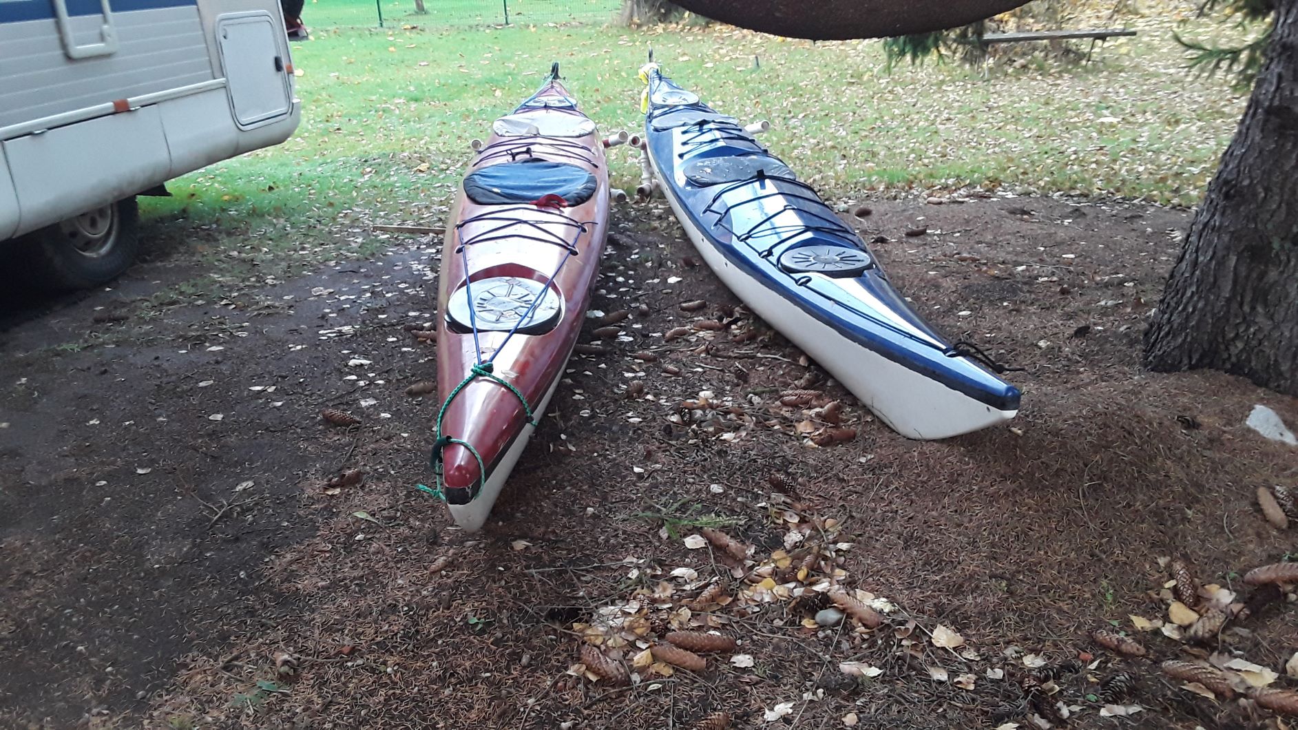

Начинаю постройку руля. Для начала несколько фото.Если есть идеи , то можно пременить или указать на ошибки. Постараюсь выложить максимальную инфу от оригинального руля до апгрейта с пробами на воде. Побежал за материалом.

Нет , я хочу добиться большей манёвренности при прохождении крутых поворотов с наименьшей потери скорости в частности на синем каяке. И поэтому хочу показать обводы двух разных каяков. Красный закрытая тема только для ознакомления.

Да , креним на сколько можем Но на сотке не хватает сил держать крен, а сделать оверкиль под конец желания нет.Вот и технически подготавливаюсь. А подтяжкой носа это КАК.
