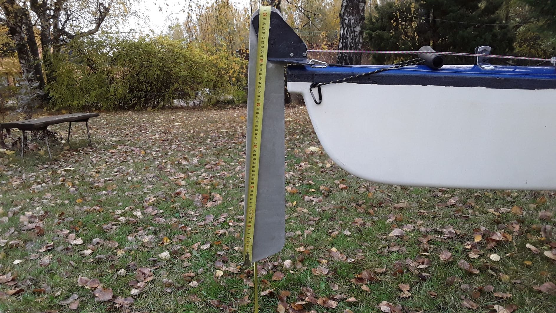

Начинаю постройку руля. Для начала несколько фото.Если есть идеи , то можно пременить или указать на ошибки. Постараюсь выложить максимальную инфу от оригинального руля до апгрейта с пробами на воде. Побежал за материалом.

Какую высоту руля делать?

Нужно ли опускать руль под киль или оставить на уровне киля
Для увеличения поворачивающей силы лучше опускать. Но вообще-то вы вряд ли почувствуете разницу в конечном итоге )) Лучше профиль сделайте нормальный. Из досочки выстругайте и покройте эпоксидным гелькоутом. Или ПУ лаком.
