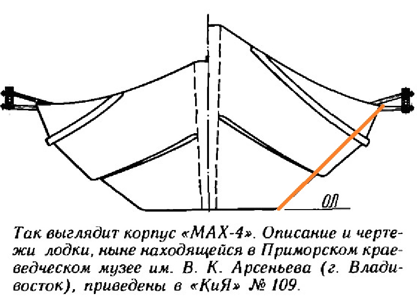

Сообщение Аутриггер » 08 фев 2020, 04:36
При некоторых ракурсах кажется, что у "МАХ - 4" днище ... отсутствует ... Собственно, его там и вправду почти нет ...
На фото лодка перед входом и внутри владивостокского краеведческого музея, где она сейчас нах. на вечном приколе. Прикоьная лодка ! Во всех смыслах ...

Весь фокус, неизвестный большинству правоверных каякеров, - необычно сильный развал бортов. Когда такая лодка испытывает поперечный крен, внешний борт быстро выходит из воды, а с другой стороны ватерлиния далеко уезжает в сторону.
Весь фокус в получающейся при такой геометрии непомерной общей ширине лодки, при которой, для начала, очень неудобно грести каячным веслом, ибо борта мешают. И при которой, когда лодку всё-таки перевернёт (а перевернуть может любую лодку, даже если остойчивость очень большая), возвращение её в нормальное положение будет довольно сложной задачей.

1. По поводу задевания борта веслом. Если по верху 60, а по низу 30, всё нормуль.
2. По поводу "непомернолй ширины". Её нет. 60 - это не непомерно. У меня сейчас по ортам 50, да плюс привальники. Сантиметров 6 всего - то и добавится при переходе на три грани.
3. По поводу отъезда ватерлинии и отъезда центра смоченной площали миделя. Одно другим неизбежно сопровождается.
Надо просто посмотреть, какой у эскимосских и у аляскинских каяков мидель. https://www.youtube.com/watch?v=L2_lfZ2Bwv8 Там трапеция, которая сглажена чисто симолически. Дно плоскущее. Я, собственно, ничего особо нового и не предлагаю. Правда я всё - таки бы дно подобузил, а борта развалил посильнее, чтобы было более похоже на бразильские лодки. Но ширину растить я не предлагаю ни в коем случае.
4. По поводу оверкиля и эскимосского переворота. С хрена ли на лодке шириной 60 и даже более см его не сделать ? Я правда делаю каноэ без деки, и на больших акваториях просто буду ставить страховочные надводные аутриггеры. Для фитнеса же на местном пруду они мне и нафиг не нужны.
Ну и ... вопросец такой интересненький на засыпку ... Интуитивно кажется, что огранка четырьмя гранями, типа, более что ли "благородная", чем тремя. А теперь начинаем думать, хоть мы и русские ... Что у четырёхгранной классики под водой ? Спереди - чистой воды треугольник. В миделе он по бокам ЧИСТО СИМВОЛИЧЕСКИ надставлен краешками верхнего пояса. Но по сути он треугольником был, и треугольником остался. А что у нас под водой в трёхгранной лодке ? А под водой у нас там практически везде вдоль киля что - то около половины шестигранника. Так какая огранка подводной части на самом деле более частая и благородная ?
