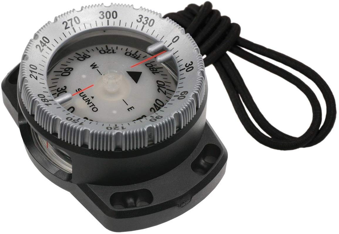

Вопрос, вот такие углубления в деке под резинку — бесполезное украшательство или полезная задумка?
Еще заметил, некоторые производители делают углубление под весло с ремешками в деке позади кокпита, чтобы фиксировать весло с надувной подушкой при залезании с воды — тоже полезная штука или не стоит заморачиваться?
Стандартный устанавливаемый компас на деку такой?
Вроде нашел чертеж, но пока не пойму как сделать место для установки.
Они разные есть. У меня такой.

Тут вопрос стоит так, если делать место под установку компаса, то делать либо как все делают, либо вовсе не делать. Я видел на фото только такие места для установки как на фото:
Я предполагаю, что это и есть «стандарт», но так как такого компаса в живую я никогда не видел и не знаю точно как он крепится, то из найденного чертежа не могу понять какая площадка для него нужна, какой наклон оптимальной и т.д.

Компас Silva 70p что на фото не совсем для того гнезда сверху. Он устанавливается на вертикальную переборку. И в допуске 30 градусов наклона в обе горизонтальные оси лодки. Подойдет Silva 85 E. Правда там круглая опора.
ПС
Посмотрел мануал Silva 70p. Действительно можно горизонтально монтировать. В компасе маритиме де почему то писали что на переборку только.
