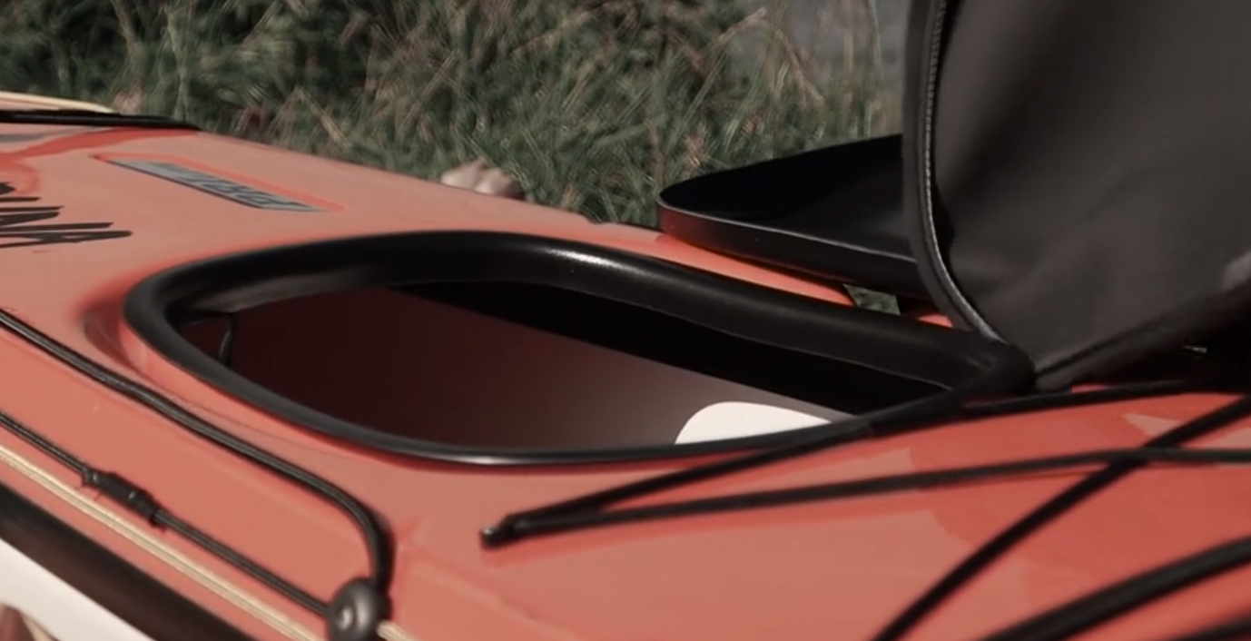

Так конечно тоже можно. Но я имел ввиду немного другой вариант. Комингс люка заложить в модель и соответственно в форму и формовать вместе с корпусом. В модели и самой форме он без поднутрений, вертикально. А при формовке два варианта получения отбортовки. Первый-разместить на комингсе на форме съемное утолщение (снимается вместе с корпусом при расформовке) из того же силикона или полиуретана. Но это к примеру, т.к. данная лодка формовалась боковыми формами (разъем посередине) и поднутрения у нее не былоэто имели ввиду
Второй-по отдельной форме отформовать только отбортовку и поставить (вклеить) ее на комингс. Второй способ наверно проще. ПС. Полиуретан естественно тоже годится для крышки люка.

Пока остановился на том, что буду делать по чертежам с этого сайта:asi2007@ukr.net писал(а): ↑05 дек 2019, 01:56Какой ваш размер, может мои подойдут? тогда есть мотивация сделать быстрее)
https://kajaksport.fi/products/hatches/ ... 42-30-rim/
Выберу максимально большие, овальные какие подойдут. Я так понимаю, что это стандартные люки?

Да, скорее всего отбортовку буду вклеивать, не хочу усложнять матрицу. Пока остановился на варианте как в этом видео:

Написал продавцам этого моделаст 24, вот что они мне ответили:asi2007@ukr.net писал(а): ↑04 дек 2019, 17:21В моей теме я давал ссылочку на материалы - силикон он мягче и дороже, я остановился на полиуретане.
Смотрите в нете Моделаст 24 или другой чуть мягче RTV70A
Я буду делать из Моделаста 24 - он белого цвета и тверже. Думаю для крышки - самое то. И цена приемлема.
Хотя тут еще зависит от размера люка. Если небольшой - можно брать материал помягче, а если площадь большая - мягкий матриал под своим весом уже прогинается, а дать чуть нагрузки то может произвольно слететь
Фото крышки им прилагал, возможно они меня не поняли.Здравствуйте! Спасибо за ваш запрос. К сожалению, Моделаст 24 мало вероятно подойдет для данного применения. Возможно, лучше рассмотреть как материал производства капролон или полипропилен.

Это точно - не поняли.
Решили что это крышка как на ведро)
Напишите что это резина, и твердость по Шору 70-85 единиц.

Ну я так и спросил, можно ли сделать такую резиновую крышку и указал размеры и фото. Правда на фото не видна толщина крышки, может быть они решили, что она такой же толщины как на канализационный люк?asi2007@ukr.net писал(а): ↑05 дек 2019, 19:29?!
В любом случае всё прояснит эксперимент, благо не сильно дорого. Но вопрос по УФ остаётся открытым — люки всё время пользования лодкой будут на солнце.
