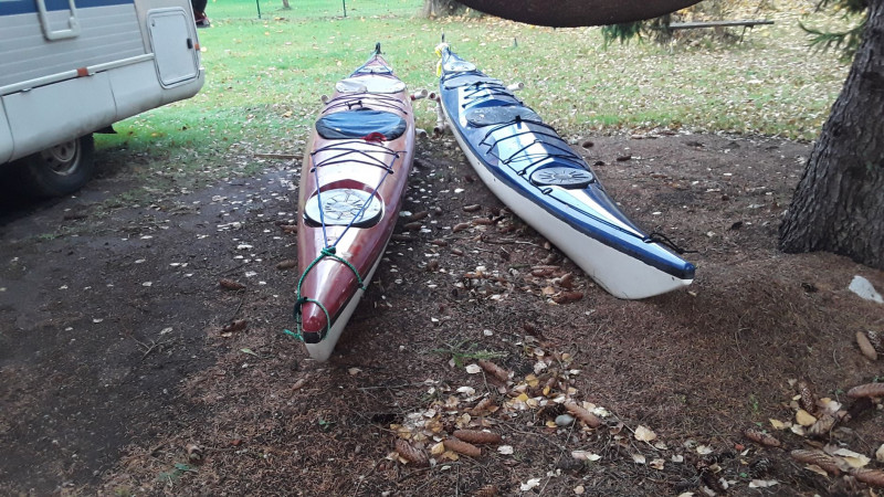

Нет , я хочу добиться большей манёвренности при прохождении крутых поворотов с наименьшей потери скорости в частности на синем каяке. И поэтому хочу показать обводы двух разных каяков. Красный закрытая тема только для ознакомления.

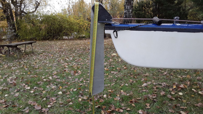

Да , креним на сколько можем Но на сотке не хватает сил держать крен, а сделать оверкиль под конец желания нет.Вот и технически подготавливаюсь. А подтяжкой носа это КАК.

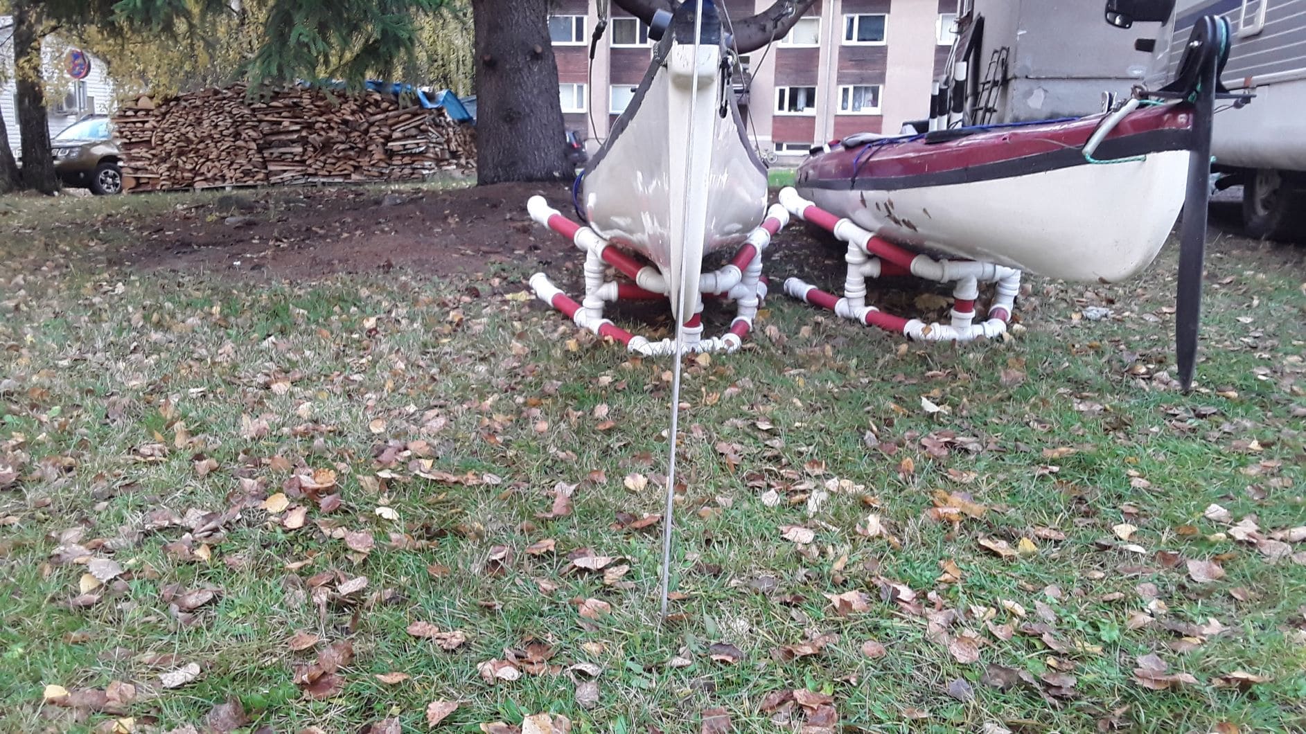

Какую высоту руля делать?

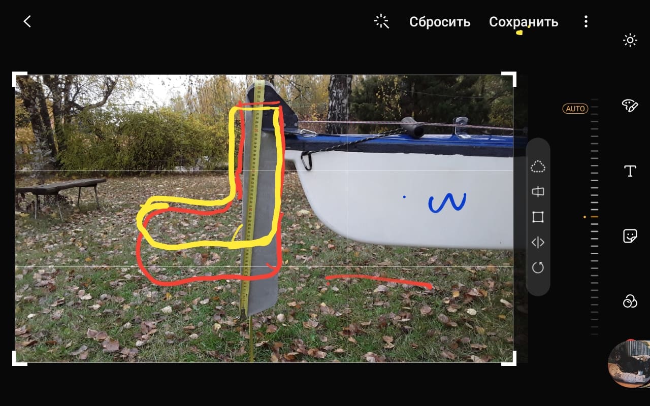

Нужно ли опускать руль под киль или оставить на уровне киля

Сообщение Шкешыр » 23 окт 2020, 23:20
Загребущий писал(а): ↑
23 окт 2020, 19:57
Для увеличения поворачивающей силы лучше опускать. Но вообще-то вы вряд ли почувствуете разницу в конечном итоге )) Лучше профиль сделайте нормальный. Из досочки выстругайте и покройте эпоксидным гелькоутом. Или ПУ лаком.
