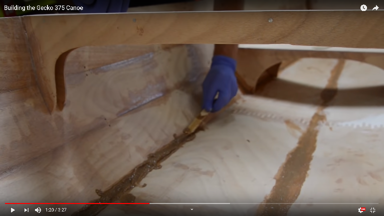

Те же яйца, вид сбоку. Причём на узкой лодке излом будет ещё больше ! Это я про скрин из ролика https://www.youtube.com/watch?v=sVKCgJYhxzM&t=17s
Получается, что тот, кто сделал Смургису его лодку, был неглупым человеком. Следует, конечно, оговориться, что частое гранение - это эквивалент двойной кривизны, а двойная кривизна - это жёсткость. Но на узких лодках это не так критично, потому что даже при грубом гранении грани получаются не такими уж большими, да и хвойную фанеру можно воткнуть вместо берёзовой.
Да и не факт, что при всех очевидных плюсах эта двойная кривизна безоговорочно хороша при вертикальных нагрухках на борт. Продольный элемент кривизны на лодке невелик, а поперечный выражен более сильно. В результате, при вертикальной нагрузке кривой борт начинает играть. Для монокока это нехорошо.

Когда половинки днища заканчиваются не точками, а торцевыми гранями, около штевней перегиб между днищем и бортами не так выражен. Это даёт о себе знать пропеллер половинок днища. И на ГЕКО - 375 так оно примерно и есть. И это хорошо. Но давайте посмотрим, что у ГЕКО поодаль от штевней ... Херота там творится, как и у меня. Просто посмотрите на скрин из ролика и сравните с фтоками моих лекал внутри корпуса ! Что, неужели есть какие - то существенные отличия ?
И вот, глядя на это дело, я неизбежно начинаю терзаться смутными сомнениями ... Чего ради, если этот чёртов излом всё равно присутствет, я должен дополнительно гранить борт выше ватерлинии ? Ради красоты что ли ? Ну, быть может, эстетики ради и стоит ... Но при хорошем развале бортов, которого каякеры почему - то традиционно панически боятся, в трёхгранной лодке тоже есть своеобразная экстетика. Вот при прямых или слабо наклонных бортах лодка смотрится просто ужасно (сундук, да и только). А если есть значительный развал, то вроде бы и с подводной частью там всё неплохо, да и надводная часть прилично смотрится. На рисунке - мидель "МАХ - 4"
