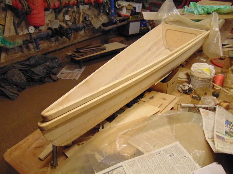

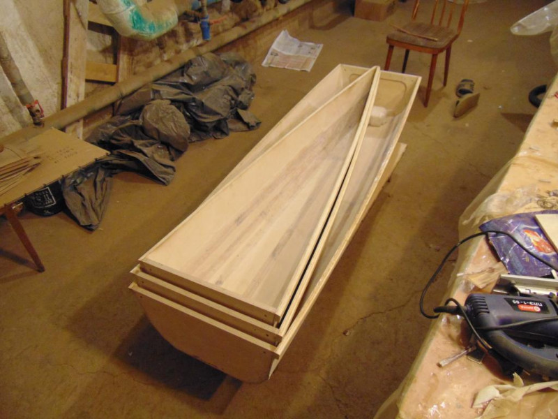

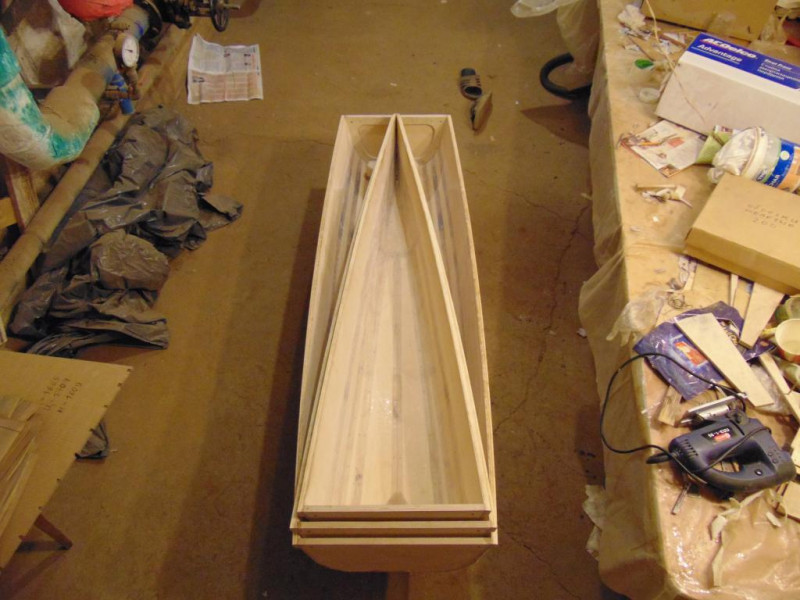

а хрен его знает. почему - то так никто ещё не делал.
Лодку распилил. Всё сошлось.
По непонятной причине при распиливании пилу систематически уводило. Переборки сильно пострадали. Предстоит очень непростой и кропотливый ремонт. Никогда бы не подумал, что при выполнении этой операции возникнут ТАКИЕ сложности. Просто ничего не понимаю вообще. Осторожничал, как только мог. когда понял, что есть проблемы, стал осторожничать ещё больше. Ничерта не помоло. И я так и не понял, что это было, и откуда оно взялось.
Но хоть матрёшка сложилась хорошо.
На второй фотке отдельно и специально показано, как нос влезает в корму.
Мои искренние поздравления!!!
Четко смотрится)
Теперь на воду...
На фото косяков не видно, но думаю на скорость это никак не повлияет :D
Приятно увидеть 95% готовность так долго обсуждаемого проекта.
Зато их можно увидеть на видео.
Полный комплект роликов по распилу: https://vk.com/club183334628?w=wall-183334628_383
Жутчайшие задиры видны в роликах №5 и №8. Я просто отказываюсь понимать, почему пилу ТАК уводит при распиле. Я был готов к рискам и царапинам, это да. Но к тому, что пила при всей моей осторожности и специальных покачиваниях рукоятки вокруг точки касания начнёт грызть плоскость переборки, я, честно говоря, не был готов совершенно.
95% - это если только не считать отделку: оклеивание стеклотканью снаружи и окраску всего корпуса. По сборочным операциям осталось только привальники нарастить с внутренней стороны. Банку буду делать уже после испытаний на воде, потому что заранее определить её правильное место и высоту невозможно.
Быть может, ещё придётся как - то усилить место контакта переборок и бортов сверху (на уровне привальников).
