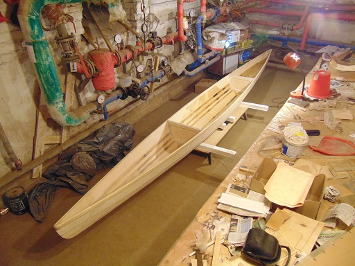

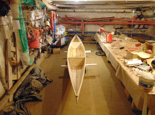

Лодка стоит на весах. Текущий вес - 16,3 кг. Осталось усилить привальники с внутренней стороны и ламинировать её снаружи тканью "Э1/1 - 100". Оптимистический прогноз - 20 кг. Пессимистический - 22 кг. С учётом двух усиленных снизу парных переборок и семи пятиметровых швов (!) это весьма неплохо, как мне кажется.
Фотки в крупном виде:
https://vk.com/club183334628?w=wall-183334628_368
https://vk.com/club183334628?w=wall-183334628_369
https://vk.com/club183334628?w=wall-183334628_370
гж 22.jpg (96.51 КБ) 2102 просмотра
гж 11.png (477.32 КБ) 2100 просмотров
гж 33.png (454.87 КБ) 2085 просмотров
