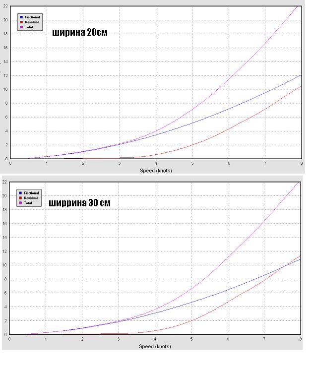

накидал в kfoundry корпус шириной 300 мм потом уменьшил до 200 мм расчетная грузоподьемность 140 кг в обеих вариантах , вот такие графики сопротивления получились . цвета плохо видно сверху сиреневый . потом синий , самый нижний красный

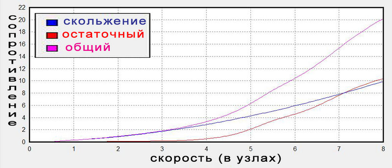

вот перевод

Графики получились весьма похожие.
Единственно не понятно что это?
Скольжение это трение надо полагать. А вот что такое остаточный? Сопротивление формы что ли.
Самого проблемного и наиболее мешающего для водоизмещающих судов волнового сопотивления похоже нет.

Сообщение vavan181 » 08 июн 2015, 17:00
но если присмотреться допустим на 6 узлах то где ширина 30 см сиреневый и синий графики имеют меньшее сопротивление а красный большее
Taaroa
Сообщения: 1365
Город: Барнаул
Сообщение Taaroa » 08 июн 2015, 17:44
Я заметил, вот теперь пытаюсь, представить что бы это значило.
У тебя поплавки разной длинны? Может смоченная поверхность разной площади.
vavan181
Сообщения: 746
Reputation: 11
Город: алапаевск
Сообщение vavan181 » 08 июн 2015, 18:22
форму корпуса не менял , когда переделал на 200 мм пришлось поднять ватерлинию и кормовой срез оказался ниже ватерлиннии , но корпус острый с обеих сторон
