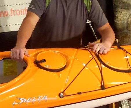

Вопрос, вот такие углубления в деке под резинку — бесполезное украшательство или полезная задумка?

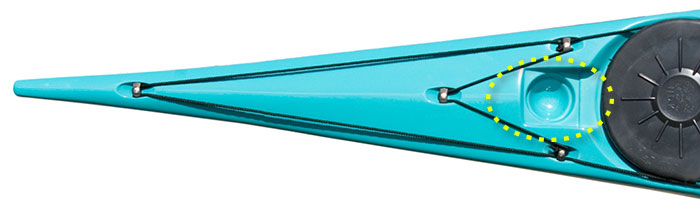

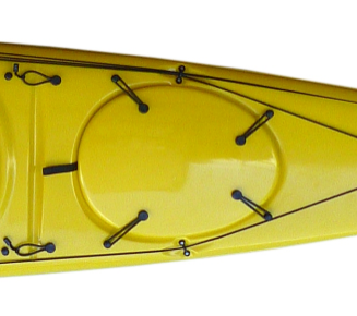

Еще заметил, некоторые производители делают углубление под весло с ремешками в деке позади кокпита, чтобы фиксировать весло с надувной подушкой при залезании с воды — тоже полезная штука или не стоит заморачиваться?

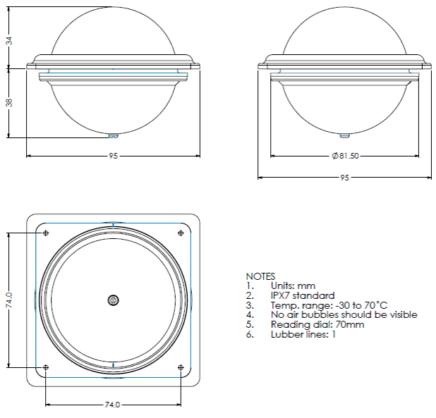

Стандартный устанавливаемый компас на деку такой?
Вроде нашел чертеж, но пока не пойму как сделать место для установки.

Мне нравится - обстоятельный подход)
А резинку из углубления будет удобно достать? Наверное скорее украшательство.
А вот для весла углубление скорее всего не лишнее.
такая хрень придает жесткости деке, выполняет роль ребер жесткости. но насколько целесообразно их делать.
Под такой конструкцией весло сильно удобнее крепить, лучше фиксируется и не наровит выскользнуть при попытке вернуться обратно. можно и без них обойтись, удобно конечно, хотя достаточно и богатой кормовой обвязки, если есть.

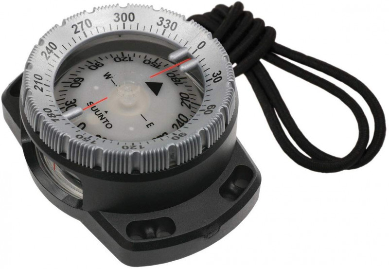

Они разные есть. У меня такой.

Тут вопрос стоит так, если делать место под установку компаса, то делать либо как все делают, либо вовсе не делать. Я видел на фото только такие места для установки как на фото:
Я предполагаю, что это и есть «стандарт», но так как такого компаса в живую я никогда не видел и не знаю точно как он крепится, то из найденного чертежа не могу понять какая площадка для него нужна, какой наклон оптимальной и т.д.

Компас Silva 70p что на фото не совсем для того гнезда сверху. Он устанавливается на вертикальную переборку. И в допуске 30 градусов наклона в обе горизонтальные оси лодки. Подойдет Silva 85 E. Правда там круглая опора.
ПС
Посмотрел мануал Silva 70p. Действительно можно горизонтально монтировать. В компасе маритиме де почему то писали что на переборку только.
