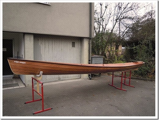

Сообщение Ерик » 07 ноя 2024, 06:10
Лайтбот - делает хорошие гоночные прибрежки . Минимальный вес ограничен правилами. Они для академической гребли на волне. Про обводы могу рассказать и показать. Делал и выступал на такой.
да, расскажите пожалуйста, лодка на фото это ваша самоделка ??
