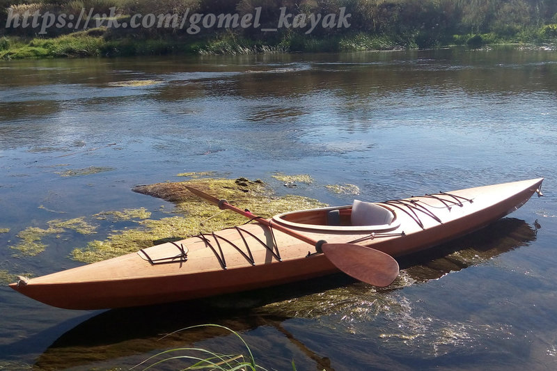

Ориентируюсь на фотографии из сети, покупаю эластичный шнур, ременную ленту и метизы в магазине. D кольца не ставлю, применяю ременную ленту сложенную пополам. Крючки делаю сам из поликарбоната. Ручки из дерева. Весла тоже сам. Вот пример.
