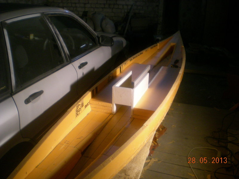

Результат прошедших выходных.. :cry:
Каяк фото 007.jpg (82.34 КБ) 43001 просмотр
Каяк фото 008.jpg (67.37 КБ) 43001 просмотр
Вот уже вырисовывается "тоннель" для хранения спининга,а в дальнейшем возможно и мачты. С этой целью он злонамеренно сделан во всю длину лодки.
P.S. продолжение следует..
Каяк фото 009.jpg (71.09 КБ) 43001 просмотр
