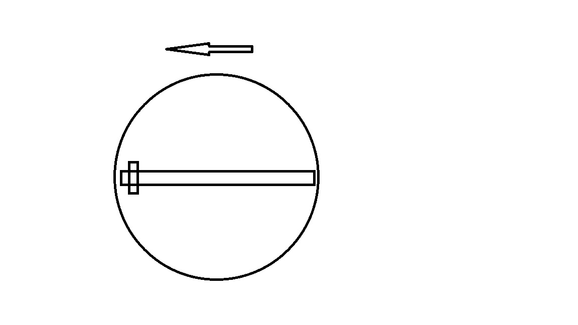

Чтоб руль и складывался при наезде и рулил (при этом находясь в районе скега) КМК нужен поворотный цилиндр, в котором маятником ходит руль. При этом нужно использовать весь диаметр цилиндра для колодца руля - т.е. точка крепления руля в передней части и при повороте отклоняется не столько задняя часть руля сколько передняя.

Можно сделать и откидывающийся в обе стороны руль. В цилиндре с одной стороны на оси рамка, обеспечивающая откидывание в одну сторону, на другом конце рамки ось, в которой уже сама лопасть, откидывающаяся в другую сторону. Причём вообще говоря обе оси могут быть вынесены за пределы собственно диаметра цилиндра, видимого на дне.
Лопасть впереди от оси вращения цилиндра - это плохо тем, что создаёт механическую неустойчивость, из-за которой как раз в особенности на высоких скоростях руль будет неуправляемо колбасить, так что серфить такой руль не поможет.

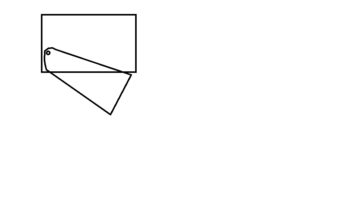

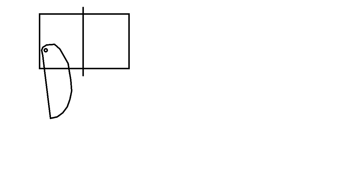

Вообще идеально ТЗ должно описывать складывание\убирание руля\скега при превышении нагрузки с любого направления - перёд\зад\право\лево. Единственно что сразу на ум приходит - тросик с пружиной и защёлка между рулём\скегом ориентирующая его в ДП. При превышении усилия защёлка расстёгивается, пружина сжимается и перо руля\скега повисает на тросике. По окончании приложения усилия пружина втягивает перо до фиксирования в защёлке. Форма защёлки предусматривает позиционирование пера в одном положении. Для минимизации вероятности попадания постороннх предметов между пером и корпусом ось вращения\точка сопряжения пера и корпуса должна располагаться на передней кромке пера. Для дистанционного освобождения пера от мусора всё же застрявшего между пером и корпусом надо предусмотреть механизм дистанционного сжатия возвратной пружины.
