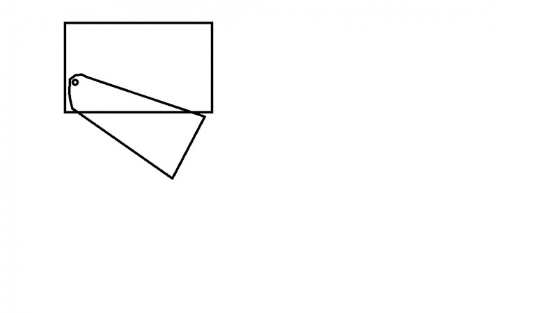

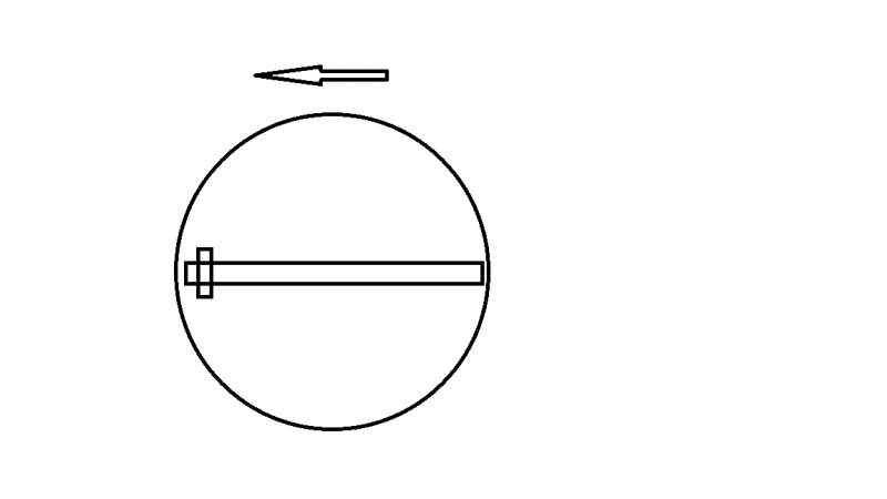

Чтоб руль и складывался при наезде и рулил (при этом находясь в районе скега) КМК нужен поворотный цилиндр, в котором маятником ходит руль. При этом нужно использовать весь диаметр цилиндра для колодца руля - т.е. точка крепления руля в передней части и при повороте отклоняется не столько задняя часть руля сколько передняя.

Примерно так

Можно сделать и откидывающийся в обе стороны руль. В цилиндре с одной стороны на оси рамка, обеспечивающая откидывание в одну сторону, на другом конце рамки ось, в которой уже сама лопасть, откидывающаяся в другую сторону. Причём вообще говоря обе оси могут быть вынесены за пределы собственно диаметра цилиндра, видимого на дне.
Лопасть впереди от оси вращения цилиндра - это плохо тем, что создаёт механическую неустойчивость, из-за которой как раз в особенности на высоких скоростях руль будет неуправляемо колбасить, так что серфить такой руль не поможет.
Необязательно. Если точка приложения усилия будет сзади от оси вращения.
Это уже другое дело. Но это и не называется "лопасть впереди от оси вращения". Я ж именно про саму лопасть, а не про ось, вокруг которой она убирается. Эффективность такой дельтовидной, правда, считается ниже (относительно создаваемого сопротивления - как и у крыла самолёта) - зато и трава/водоросли/всякий мусор гораздо менее критичны, и срыв потока должен наступать мягче.
