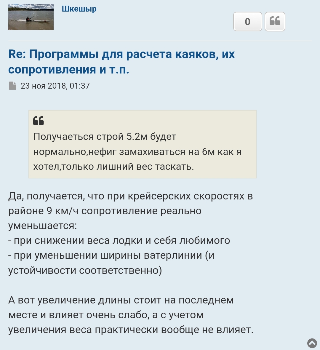

Ниже его текст:
"Посчитал, какие должны быть оптимальные параметры каяка для фитнеса под разные скорости движения. Пользовался программой для численного вычисления сопротивления каяка Mitchell (вычисление тройного интеграла Митчелла).
Под каяком для фитнеса я понимаю максимально быстрый каяк с сохранением разумной устойчивости. То есть он должен быть заметно более устойчивым чем гоночный K1, но не такой баржей, как большинство морских экспедиционных каяков.
В качестве приемлемого параметра устойчивости я принял отношение ширины по ватерлинии к осадке = 4. Если вы нарисуете такие обводы, то увидите, что они довольно плоскодонны и похожи на обводы таких тренировочных каяков, как Nelo Viper 46, например. Понятно, что при сохранениии этого параметра =4, но уменьшении ширины каяк будет становиться менее устойчивым. То есть мой параметр тоже не идеальный, но он все же намного лучше, чем просто ширина, например. Еще я ограничил минимальную ширину в 42 см, потому что при меньшей ширине не все гребуны смогут втиснуть задницу в лодку ) Все посчитано для полного веса в 102 кг (вес гребца и лодки). V - скорость, L - длина, B - ширина по ватерлинии, Т - осадка.
Вот что плучилось:
V=9 км/ч:\ч L=685 B=42 T=10,5
V=8 км/ч: L=622 B=42,5 T=10,6
V=7 км/ч: L=571 B=46,4 T=11,6
V=6 км/ч: L=458 B=52,7 T=13,2
Что из этого следует? Если вы любите длинные и поэтому неспешные марафоны километров по 70 в день, то вряд ли ваша средняя скорость превысит 7 км/ч и вам нужен каяк с длиной в районе 580 см и шириной по ватерлинии 46-47 см. Что-то вроде SeaBird Sport 600. Ну а если вы ходите в основном в среднем темпе километров по 20 за тренировку со средней скоростью 9 км/ч, то нужно брать серфски типа Epic V12" Конец цитаты Шкешыра.
Сам он любил ширину 42 см, но подчёркивал при этом, что на реальных любительских скоростях заужение сверх 50 см даёт крохи, которые важны только тем, кто гоняется. Ширину рассматривать отдельно от длины категорически нельзя.
Для 10 км/ч программа выдаёт далеко за 7 м, но поскольку это приносит крохи, а масса растёт, обычно делают 650 см.
Скорость в середине этого диапазона - 7,5 км/ч. Программа, если не задавать ограничения по ширине, даст ширину 32 см при длине 685 см. Дальше - всё уже, уже, уже и уже.
Безотходные лодки в чистоте встречаются крайне редко. Программа выдаёт их обводы при вводе ТОЛЬКО скорости и водоизмещения.

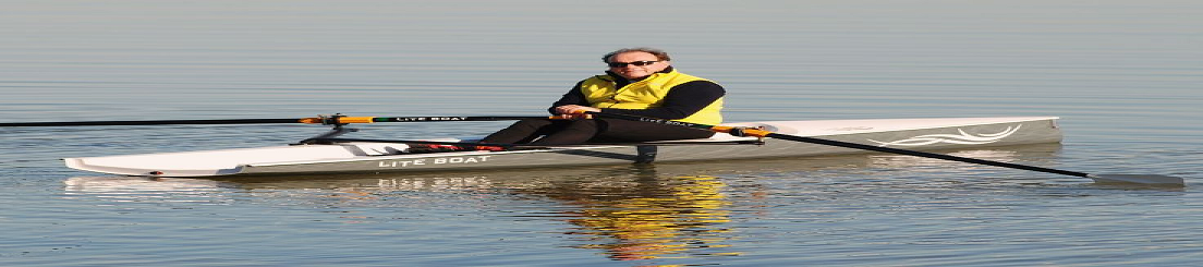

Сообщение Аутриггер » 07 ноя 2024, 08:08
Лайтбот под байдарочное весло надо удлинить. Жопа - примерно 60 см по ширине.
