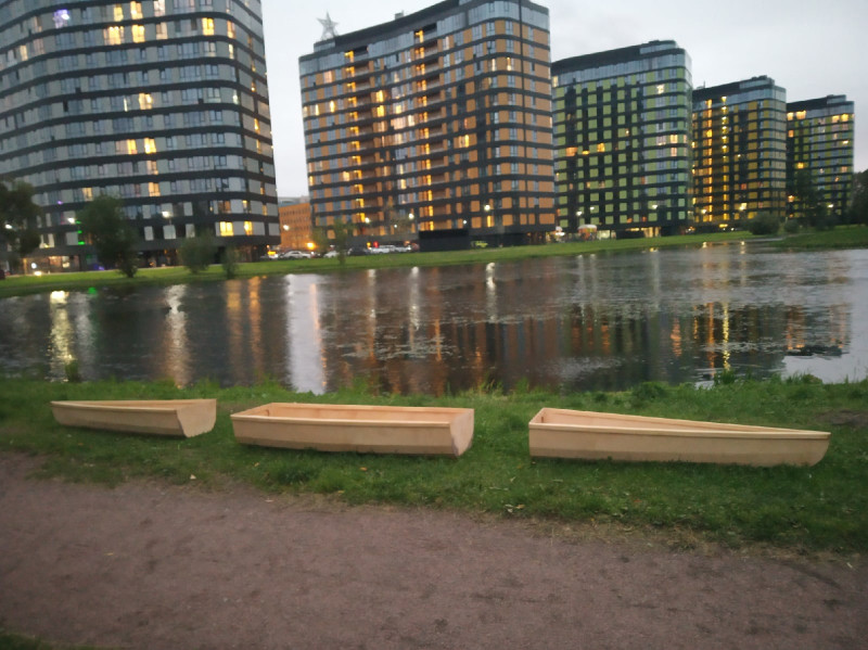

Сообщение Аутриггер » 26 окт 2024, 20:55
Глиссирующие пластины не являются бочонками. Бочонки не являются глиссирующими пластинами. Программа никогда не нарисует САП. САП никогда не станет оптимальной лодкой. У самых узких САПов удлинение 9. И это приговор. Кривую буксировочного сопротивления К1, выданную программой после вбития обводов, сравнивали с кривой буксировочного сопротивления, полученную эмпирически, т. е. с пом. буксировки за катером на тросе с динамометром. Всё отлично совпало. Разночтения на уровне погрешности измерений.
Что касается проблемы хранения и перевозки, я порубил лодку на куски и складываю её матрёшкой. Нос запихивается в среднюю часть, а корма потом в нос. Длина упаковки 170 см. Лодку храню в квартире на 4 этаже дома без лифта. Возил в машине, на автобусе и в электричке. Никаких проблем вообще. В квартиру поднимаю по лестнице.
Фото сделано после покатушек и разборки лодки у ЖК "Пять звёзд".
Спроектировав соот. лодку, в неё можно навалить кубометр девушек. Это не проблема. И с этой кучи потом ещё и в воду прыгать.
Что касается сопротивления глис. пластины, снова спрашиваю, кто и на основании чего посчитал, что она имеет большее сопротивление, чем жирные бока, примоноличенные к идеальной лодке, нарисованной программой оптимизации обводов ? Цифры ! Цифры дайте мне !

Сообщение fhh » 26 окт 2024, 21:36
классная лодка !
а где аутриггеры глиссирующие пластины они же емкости плавучести ?
а как вы соединяете секции между собой ? сколько весит данная лодка и какова ее длинна ?

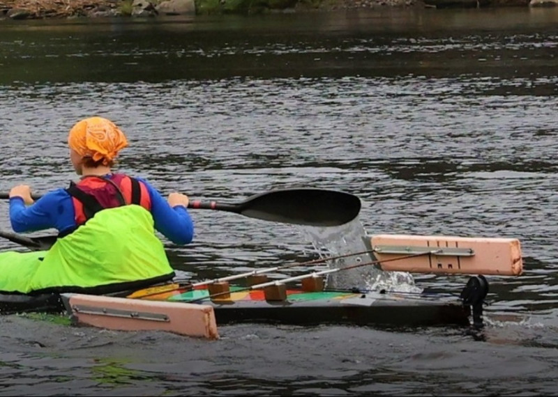

Сообщение Ерик » 26 окт 2024, 22:05
"Аутригеров с глиссирующими пластинами" в реальных волновых условиях мы не увидим 😜 . Они там не работают, а только мешают.
На фото рабочий вариант.
А так это похоже на навязывание гоночного шоссейного велосипеда с рулём в 1.5метра любителям покататься по лесу по причине меньшего сопротивления качению у трубок😄
Сообщение Аутриггер » 26 окт 2024, 22:26
Аутригеров с глиссирующими пластинами" в реальных волновых условиях мы не увидим . Они там не работают, а только мешают.
На это я могу ответить только одно: "Я в гробу видал реальные волновые условия, полка у меня есть реальные безволновые условия". Люблю грести по спокойной воде. Лучший вариант - тихая живописная речка. я уже писал - что Россия - речная страна, и в ней уверенно превалируют именно средние и малые реки. Конкретно в Ленобласти таких - вагон и маленькая тележка в придачу.
Если же кому - то непременно нужно вылезти на открытую акваторию, то сделать водоизмещающие аутриггеры в волнопронзающей концепции - не проблема.
