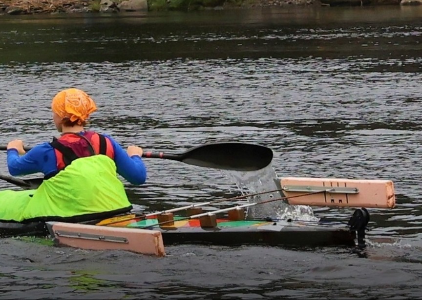

Налицо полное непонимание вопроса. Это не упрёк. Это констатация.
1. Глиссирующие пластины для гребных скоростей имеют угол атаки около 15 градусов. Это результат экспериментов (не только моих, но мои это подтвердили). На стоянке аутриггеры работают НЕ за счёт динамической подъёмной силы, а за счёт архимедовой, потому что над пластинами располагается гладко зализанный объём. причём 5 л - это за глаза. При плече 1,5 л можно и 3 л, если не сильно пьяный.
2. Я же русским по белому написал, что увеличение площади смоченной поверхности пропорционально корню квадратному из числа корпусов для случая ОДИНАКОВЫХ корпусов. а если от аутриггера требуется создать подъёмную силу порядка 1,5 - 2 кг, а штатно - около 0,5 кг, то там либо требуются ничтожно малые водоизмещающие боковые корпуса, либо маленькие глиссирующие пластины, касающиеся воды узкой полоской около самого транца. Площадь этой полоски в гребца с некоторыми навыками баланса и не очеь пьяного составляет прим. 60 см2. Относительно смоченной площади мэйнхула это ничтожно малая величина. Практика показала следующее. Вы разгоняетесь максимально сильно, бросаете грести, сидите ровно и дажидаетесь момента, когда лодка начнёт уходить с курса. после этого вы наклоняетесь в сторону, противовположную той, куда лодка поворачивает, и нажимаете на аутриггер. в стат случаях из ста лодка этого не замечает и продолжает поворачивать туду, куда уже начала поворачивать до макания аутриггера. И происходит это потому, что сопротивление глиссирующей пластины ничтожно при задаче получить ничтожную подъёмную силу,которой просто должно быть достаточно, чтобы не завалиться.
3. Размах аутриггеров не сильно превышает размах весла. Но если это почему - то напрягает, можно оставить только один аутриггер. Перекос на ходу будет столь малым, что ветер объективно создаёт на порядок больший перекос. Что касается волнения, то Россия - речная страна, причём основное количество рек в ней - малые и средние. Там нет волны, которой надо бояться. А вот щука на 15 кг на блесну там сесть может. вот её - то и нужно бояться, а не каких - то там "волн". Лично я до жути не люблю больших акваторий для гребли. Я там только под парусом плаваю. Греблю на Финском заливе я и вовсе ненавижу лютой ненавистью, потому что при наших ветрах ты просто превращаешься в игрушку для ветра, когда дистанцию 30 км можно преодолевать целый световой день, ругаясь матом каждую секунду.
4. Я не понимаю, что тако "узкий корпус" "экстремальный корпус" и пр. Относительно чего он узкий (экстремальный) ? Относительно господствующих у нас бредовых заблуждений что ли ? Вы вводите в прогу водоизмещение и скорость. Обычно вводят 10 км/ч и водоизмещение 100 с маленьким хером кг. Дальше прога вам рисует идеальные обводы. Исходя из соображений удобства и того, что идеальная длина в 7 с лишним метров даёт совсем небольшое преимущество относительно длины 6,5 м, этим и ограничиваются. 6 м - тоже неплохо. Сечение в миделе будет полукруглое, ширина около 30 см.. Я себя причисляю к умеренным перфекционистам, поэтому для фанерного корпуса, будь то каяк или каноэборд (долой сапы !) вполне достаточно будет миделя в виде сильно сглаженного полуквадрата, получаемого при строительстве лодки по плинтусному методу. мидель будет сильно напоминать мидель канадского каноэ.
Упрекать программу в том, что она, де, нарисовала "слишком узкий" корпус - глупость. Программа всегда права, потому что она не апелирует к нашим тупым мифам, предубеждениям, стойким заблуждениям, нелепым модам, напрасным страхам, иррациональным фобиям, повиновению стадным чувствам, поклонению дутым авторитетам, извращённому толкованию физики плавания на лодках и опоре на повсеместно насаждаемые абсолютно безумные форумные мифы, которые давно подменяют нам знание. Программа рисует оптимальный корпус, даже если варвары высыпают говно на компьютер вёдрами и молотят по нему с разбега пудовой кувалдой. Программа беспристрастна. В этом её прелесть.

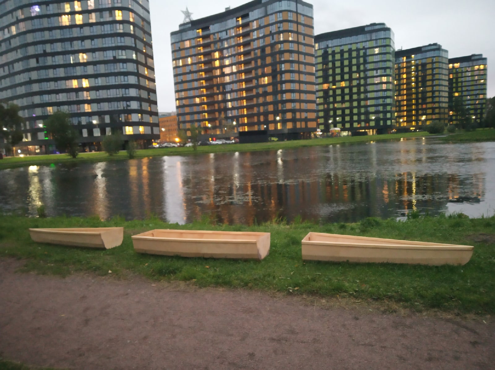

Глиссирующие пластины не являются бочонками. Бочонки не являются глиссирующими пластинами. Программа никогда не нарисует САП. САП никогда не станет оптимальной лодкой. У самых узких САПов удлинение 9. И это приговор. Кривую буксировочного сопротивления К1, выданную программой после вбития обводов, сравнивали с кривой буксировочного сопротивления, полученную эмпирически, т. е. с пом. буксировки за катером на тросе с динамометром. Всё отлично совпало. Разночтения на уровне погрешности измерений.
Что касается проблемы хранения и перевозки, я порубил лодку на куски и складываю её матрёшкой. Нос запихивается в среднюю часть, а корма потом в нос. Длина упаковки 170 см. Лодку храню в квартире на 4 этаже дома без лифта. Возил в машине, на автобусе и в электричке. Никаких проблем вообще. В квартиру поднимаю по лестнице.
Фото сделано после покатушек и разборки лодки у ЖК "Пять звёзд".
Спроектировав соот. лодку, в неё можно навалить кубометр девушек. Это не проблема. И с этой кучи потом ещё и в воду прыгать.
Что касается сопротивления глис. пластины, снова спрашиваю, кто и на основании чего посчитал, что она имеет большее сопротивление, чем жирные бока, примоноличенные к идеальной лодке, нарисованной программой оптимизации обводов ? Цифры ! Цифры дайте мне !

"Аутригеров с глиссирующими пластинами" в реальных волновых условиях мы не увидим
. Они там не работают, а только мешают.
На фото рабочий вариант.
А так это похоже на навязывание гоночного шоссейного велосипеда с рулём в 1.5метра любителям покататься по лесу по причине меньшего сопротивления качению у трубок
. Они там не работают, а только мешают. На фото рабочий вариант.
