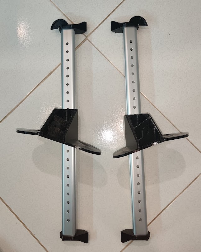

Вчера собрал комплект педалей на свой каяк. Направляющая - штанга перекладина шкафа из замкнутого алюминиевого профиля. Все остальные пластиковые детали сделаны на 3д-принтере. Первый комплект установлю и попытаюсь сломать, так сказать проверка на прочность практическим путём.
Механизм фиксации не понятен. Возможно ли менять расположение педали без инструмента при желании? Лучше всего, когда это можно делать на ходу, ну или на берегу, выйдя из лодки.

Механизм фиксации уже придуман и находится работе. Изменить положение можно будет только на берегу. Механизм фиксации не будет иметь штока, чтобы на плаву изменить положение, я задачи себе не ставил, чтобы иметь такую возможность.
Вес одного комплекта 750гр.

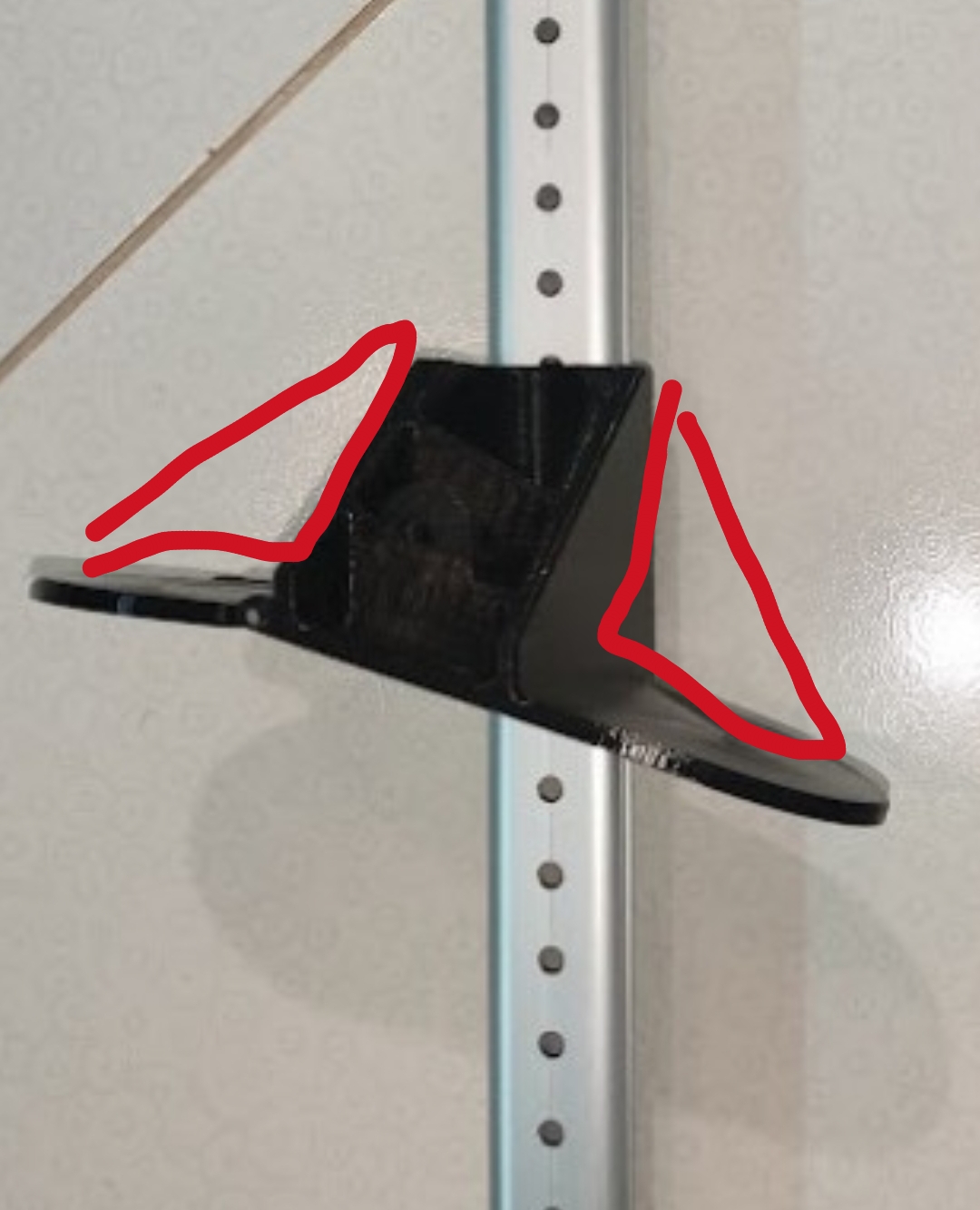

Может сразу усилить конструкцию🧐?
