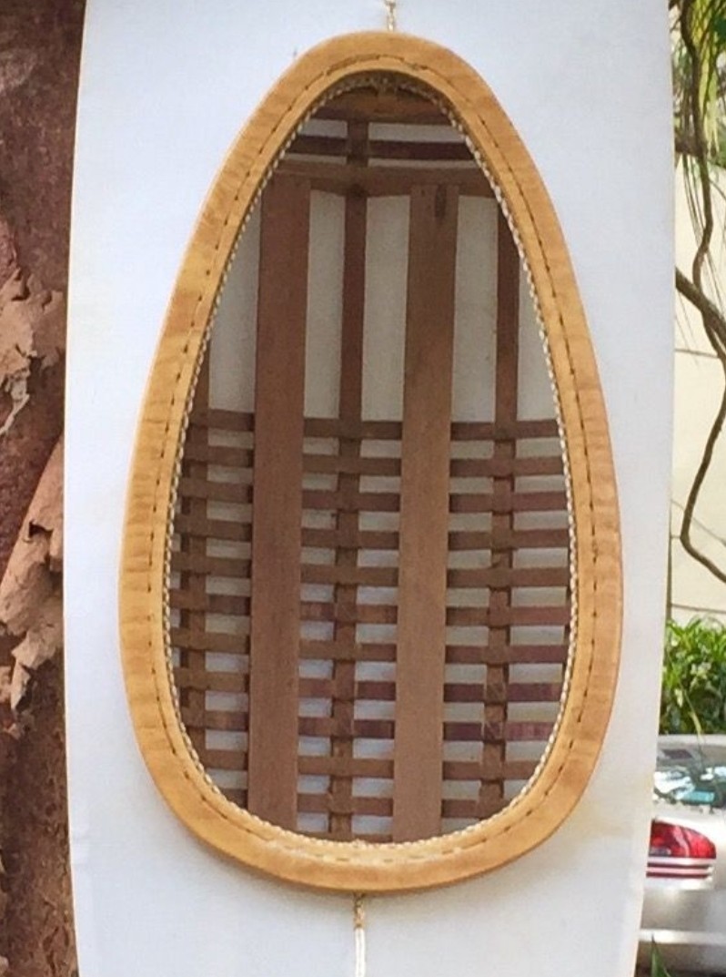

Евген86 писал(а):
27 фев 2024, 04:03
А попроще есть вариант про то как сделать дно внутри чтоб ногами вставать при посадке?
На фото хорошая идея: продольные доски опираются на шпангоуты, а не отрывают киль и стрингера от поперечного набора

Ерик писал(а):
27 фев 2024, 04:32
Евген86 писал(а):
27 фев 2024, 04:03
Продольная доска на большую длину - где то пол метра и больше получается. Без ничего продольные доски такой длины будут прогибаться при посадке. Поэтому поперечные мелкие под ними дощечки все это исправляют. По мне так есть вариант попроще . Чтоб и дощечек меньше и на киль опоры не было.

Из книжки
Из нерусской книжки. Похожий вариант под ноги доски вдоль привязаны
