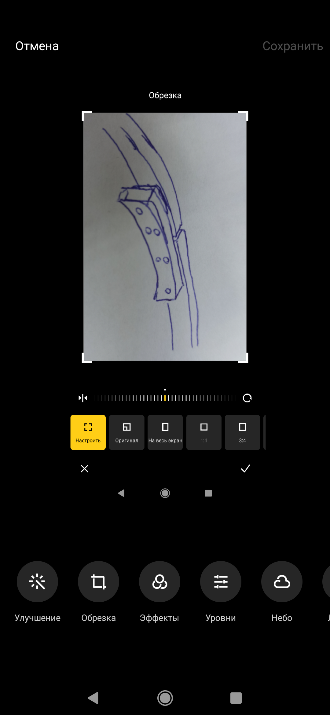

Значит на болты соединять ? Не склеить такое
Значит все таки на соединения типа такого делать. Болты рейка

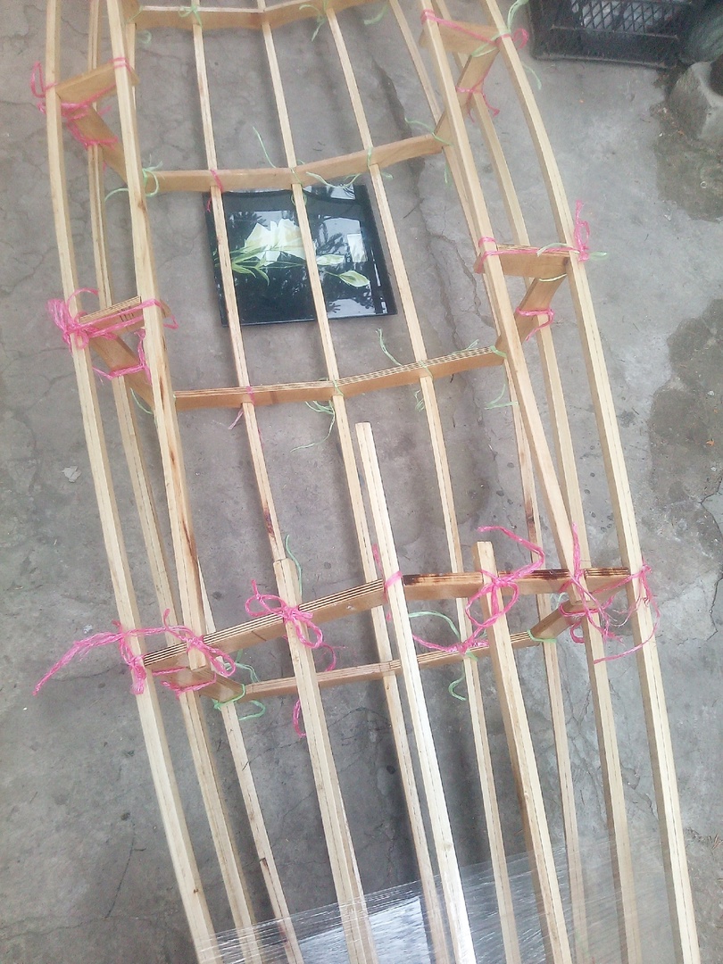

В 10-12 кг думаю из. Деревях никогда не уложиться. Из алюминиевых трубок и шпангоутов -еще можно в килограмм 15 уложиться . Но 10 кг вся конструкция чтоб весила это врятли.
у меня каркас из липы и фанеры 4 метра 8 кг. каждая рейка склеена из 2 реек на пва д3 столяр для прочности. и сразу по месту сушилась )

вес каркаса

сделать соединение другого профиля на клею и обмотать капроном ) будет намертво
Про профиль не понял. Рейки менять на потоньше не буду точно. Клей нах,на изгибе он не силен хоть что тут бы не писали. Один человек выше уже написал ,что соединения на ус на клей это только для склейки в длину рейки киля,которая на ребро стоит и прогиб на ребро идет. У меня рейка прогибается сбоку от уса,вот его и разрывает под напругой,а те рейки что ещё не разорвало ,находясь под напряжением и достаточно небольшого удара при том же переворачивании каяка ,шов разрывает. На ребре в примере киля , согласен что может выдержать ус на клею. Поэтому буду соединять накладкой из фанеры на мебельные болты с круглой шляпкой. Где то видел уже в разборной каркаснике самодельном.
