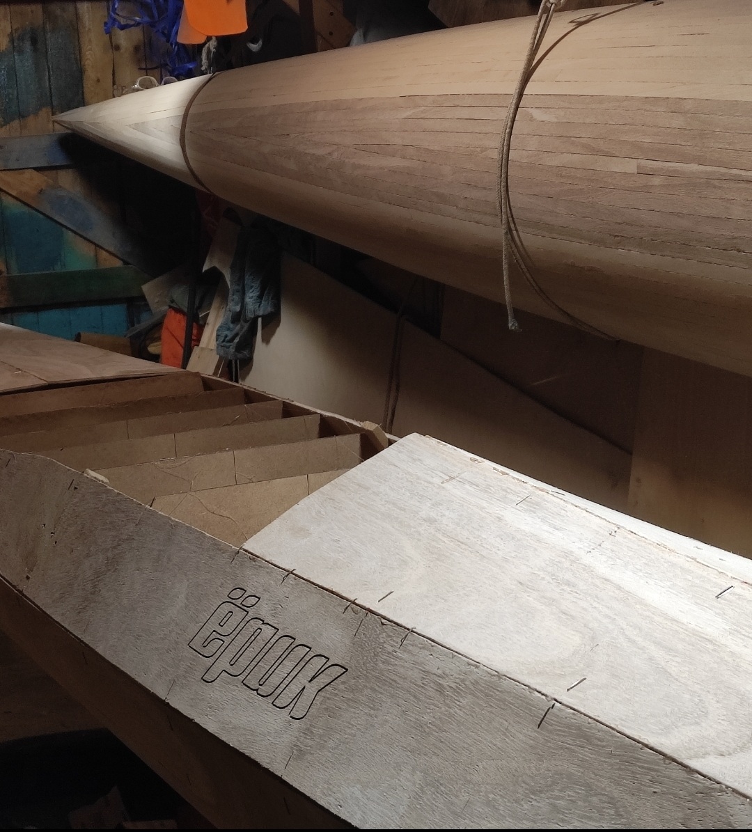

Лодка из тех, что здесь рисовались. Штевни обычно прошиваю ровингом и затем прошивка пропитывается смолой. Получается довольно прочная конструкция.

Интересная идея, даже не думал, что так можно было )

Пропитка штевней одновременно с внутренней оклейкой тканью. После полимеризации проверка совпадения стыковки деки и корпуса.

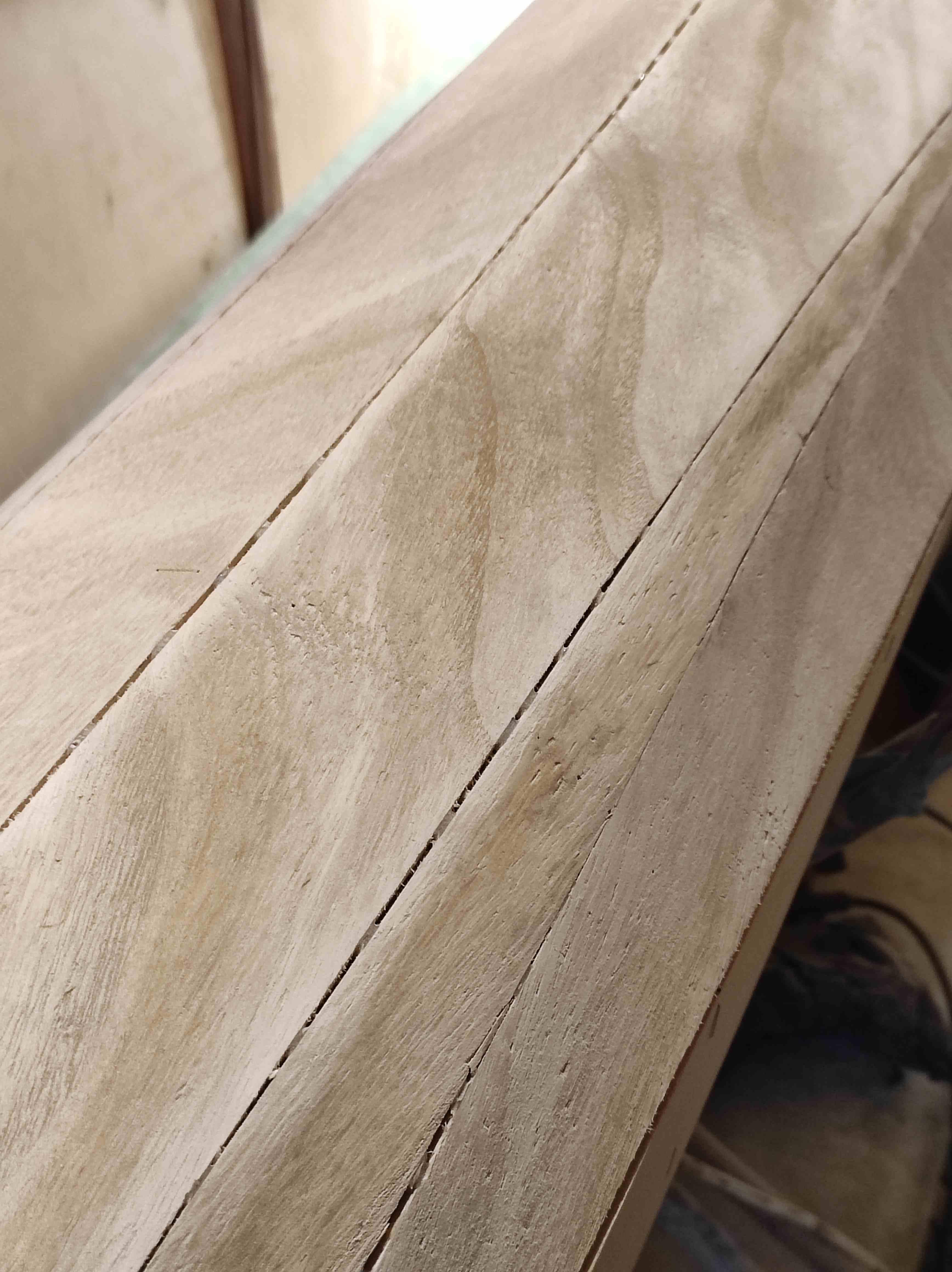

Может кому интересно будет. В штевни сделал вставки из дубового переклея. Вклеил крепления упоров. При женитьбе корпуса и деки вдоль стыка проложил внутри и снаружи перекрученный ровинг. Все на фото.

Из чего вставки в штевни?

Дубовые пластины середина толщ. Ок. 7мм, края ок. 3 мм склеенные с небольшим поворотом текстур на эпоксидном клее.
Размер по катетам ок. 100 мм

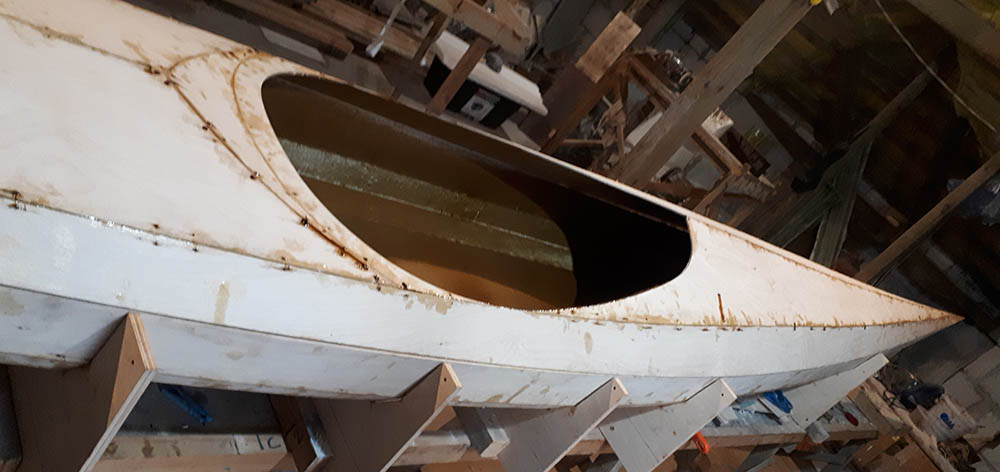

Из за логистических соображений делается секционный каяк. Фото постройки.

Какие нюансы распила? Двойные переборки сразу вклеивали или потом?
