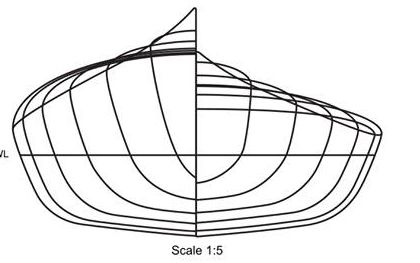

Шпангоуты Фрея из интернета. Что мешает увеличить до нужного размера и распечатать. Больше ничего не надо, строй пожалуйста. Битва за доли мм. в чертежах пустое занятие, начинающий строитель в готовой лодке и сантиметр потеряет, не заметит. А опытный понимает что баловство всё это. Захочу я сделать лодку поспортивнее, сделаю поуже и подлиннее, захочу более катательный вариант, слегка "надую". Так работает весь мир, так работают, кстати, и известные конструкторы, поэтому не надо переживать по поводу того, чего нет.

Практически полность согласен!Vadim Sharapov писал(а): ↑29 мар 2022, 22:47Фрейрейка.jpg Шпангоуты Фрея из интернета. Что мешает увеличить до нужного размера и распечатать. Больше ничего не надо, строй пожалуйста. Битва за доли мм. в чертежах пустое занятие, начинающий строитель в готовой лодке и сантиметр потеряет, не заметит. А опытный понимает что баловство всё это. Захочу я сделать лодку поспортивнее, сделаю поуже и подлиннее, захочу более катательный вариант, слегка "надую". Так работает весь мир, так работают, кстати, и известные конструкторы, поэтому не надо переживать по поводу того, чего нет.
