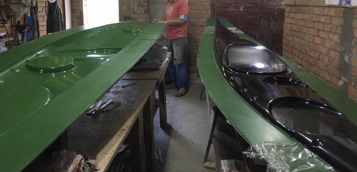

https://vk.com/arcticmarine Вот тут старая работа, вроде 2007 год. Лодка 5,1 метр. Фрезеровка болвана в полный размер, одним куском. Материал МДФ, фрезеровалось сразу в чистовую, потом покрывалось лаком. Две большие матрицы - корпус и палуба, немного маленьких, потом ещё врукопашную добивали десяток мелких, всего 21 матрица. Фрезеровали в Коломне, там крутая модельная фирма с пятиосевым станком. Люди знают как надо. Так что никаких фрезеровок в минус. Сразу в чистоту, потом лак.

По каяку. Повторю, я не проектирую, зачем прототип. Фрей и есть прототип, правда лодки в наличии нет, а то бы просто с него снял матрицу. На фрей много картинок, на буржуйских форумах люди советуются, спрашивают как лучше, ну и постят подробные фото. Зак накачал всё это и мне предоставил. У него есть другие каяки, вероятно похожие на Фрей, когда буду делать буду смотреть на них. Это не серийная лодка в производство. Оснастку делаю для зака, он её забирает, пока делаем первые десять лодок его работник помогает, обучается. Дальше он сам сможет делать. Насколько я знаю строить на продажу он не собирается, только себе. А я уже посмотрю что дальше делать. Я задумал Фрей чтобы посмотреть и попробовать новую, для себя, лодку.
