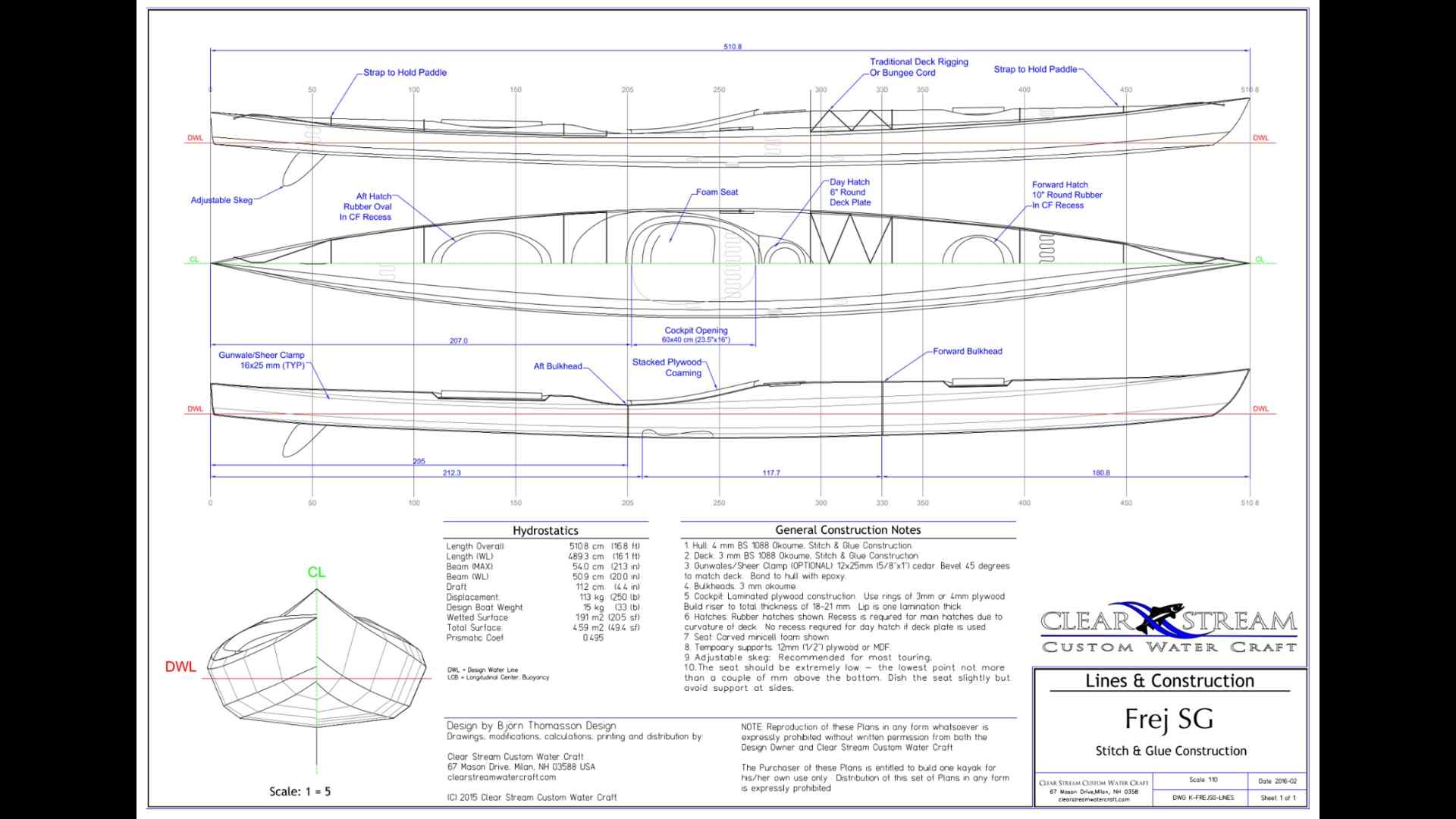

Сообщение Ерик » 25 мар 2022, 18:04
Sg версия
dmotor75 писал(а):
16 мар 2022, 14:36
В вопросах интеллектуальной собственности я не святее папы римского. Но, при чем тут воровство? SG версию дизайнер не делал.
:unknown:
