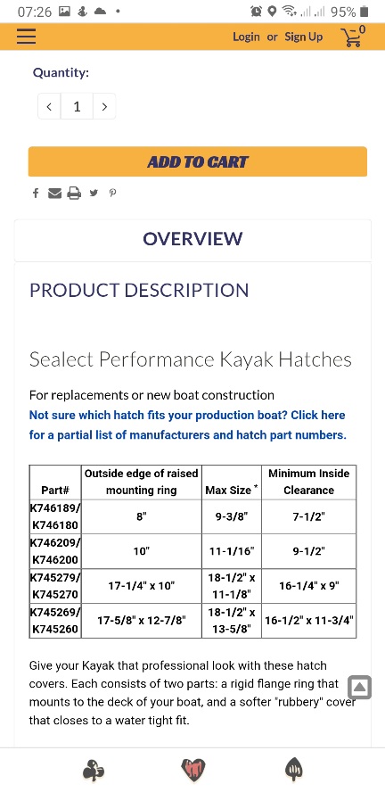

Так понял, обычно подразумевается размер фланца, на который крышка надевается, clc дают такую картинку:Constantine писал(а): ↑09 янв 2022, 23:57Интересно, у финов тоже заявлено, что люки 44/26, но это получается фактический внутренний размер самого люка. И форма овала у них иная.
А вот для тех же крышек максимальный (наружный) и минимальный (внутренний) габарит Китайцы дают наружный размер крышки. В общем, разброд и шатания...
