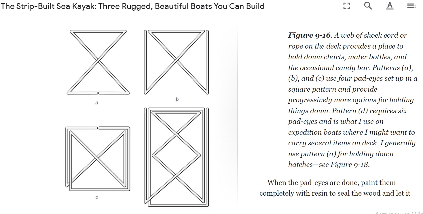

Интересовало с точки зрения: «если сделать слишком узко/широко, бутылка выпадает» или «больше 50 мм от кокпита, рукой не дотянуться», я утрирую, но вопросы органомики. У меня нет опыта использования такой обвязки, т.к. в моем каркасном Нерисе места хватает с головой. И в новой лодке тоже постараюсь, насколько возможно, не обвешиваться, разве что самое необходимое типа шоколадки :)
Так понимаю, никаких «золотых» стандартов нет, потому что даже разработчики не дают конкретики, вот страница из книги Ника относительно конфигурации.
На сайте CLC тоже схема в общем, без рекомендаций по размерам.
https://www.clcboats.com/shoptips/fitti ... gging.html
В общем, со своим вариантом я определился, взял в масштабе готовую картинку и по ней повторил с некоторыми изменениями :)

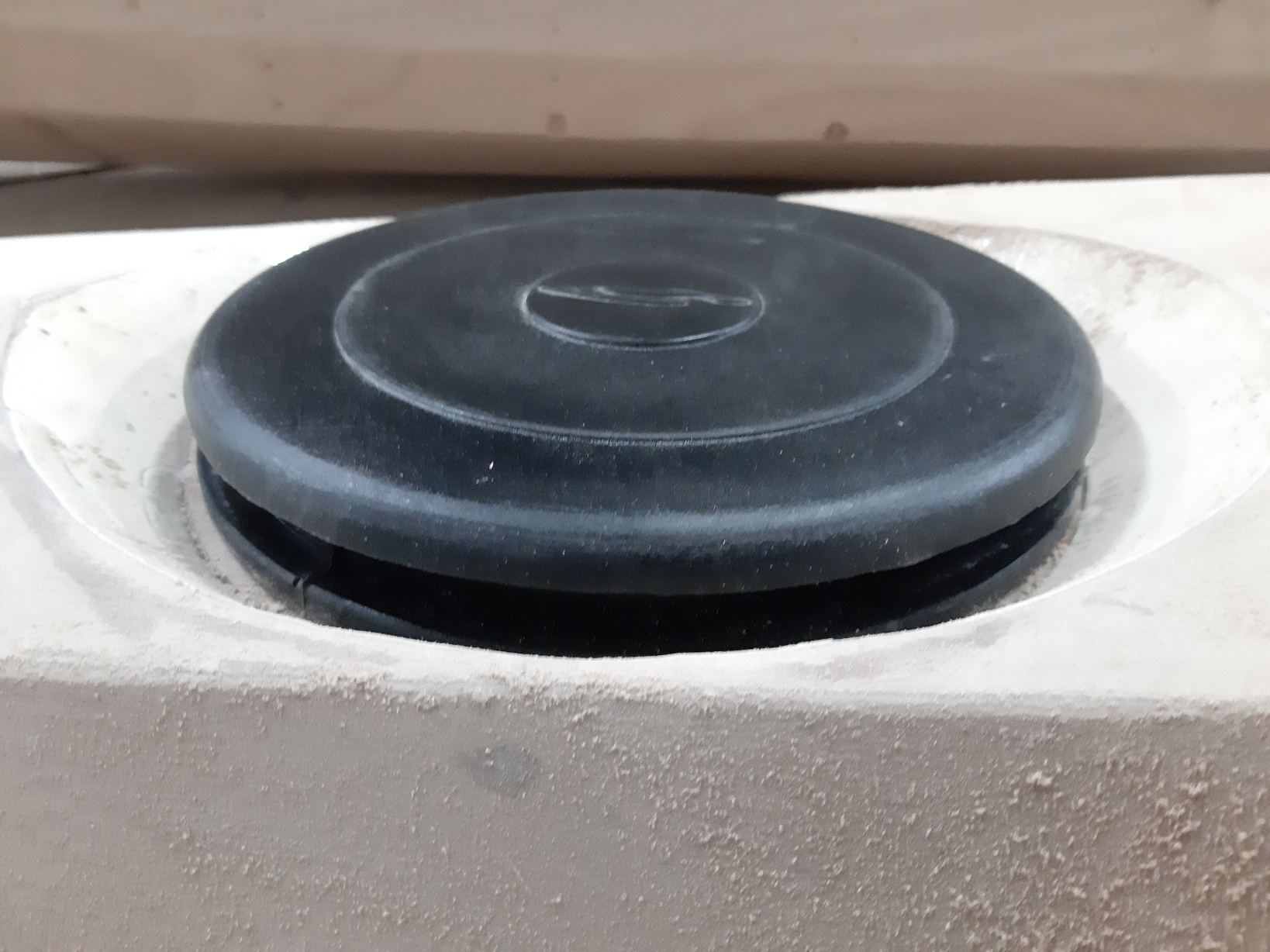

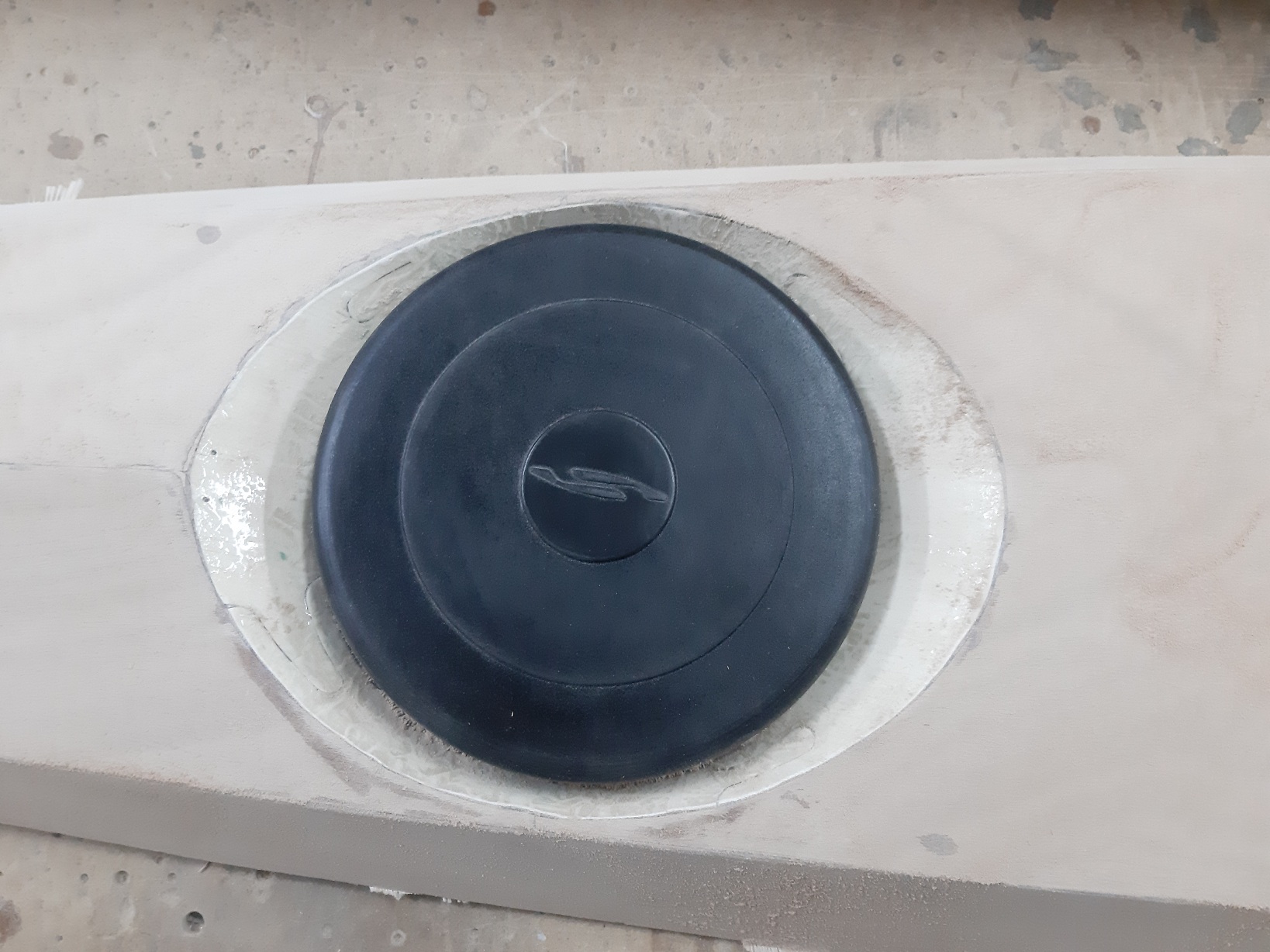

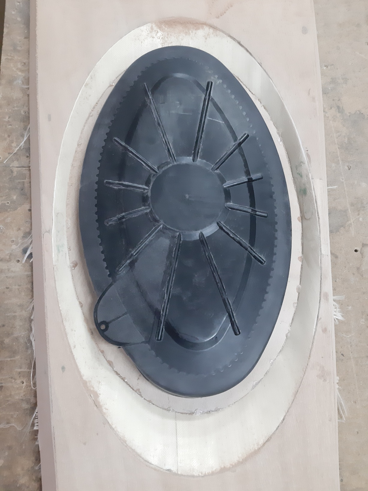

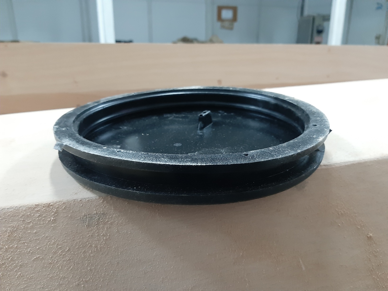

Приехали крышки люков с Aliexpress. Овальный 17×10 in (44×26 см), круглый 8 in (23 см).
Пока еще сильно открыт вопрос, как делать фланцы для установки.
Пока идет рутинная работа: шлифовка, исправление дефектов, традиционная примерка деталей, чтобы привыкали друг к другу 🙂

А какие у них точные размеры? 44/26 я вместе с рамками брал у финов, а те, что на Али, мне показались узковатыми. Если что, у финов можно отдельно взять рамки, вот только не факт, что будут подходить идеально, даже если по размеру совпадают. У финов есть чертежи с размерами. Можно проверить.
https://kajaksport.fi/products/hatches/ ... 44-26-rim/
