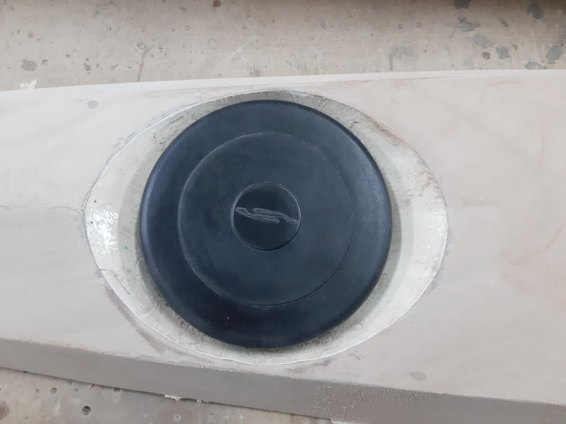

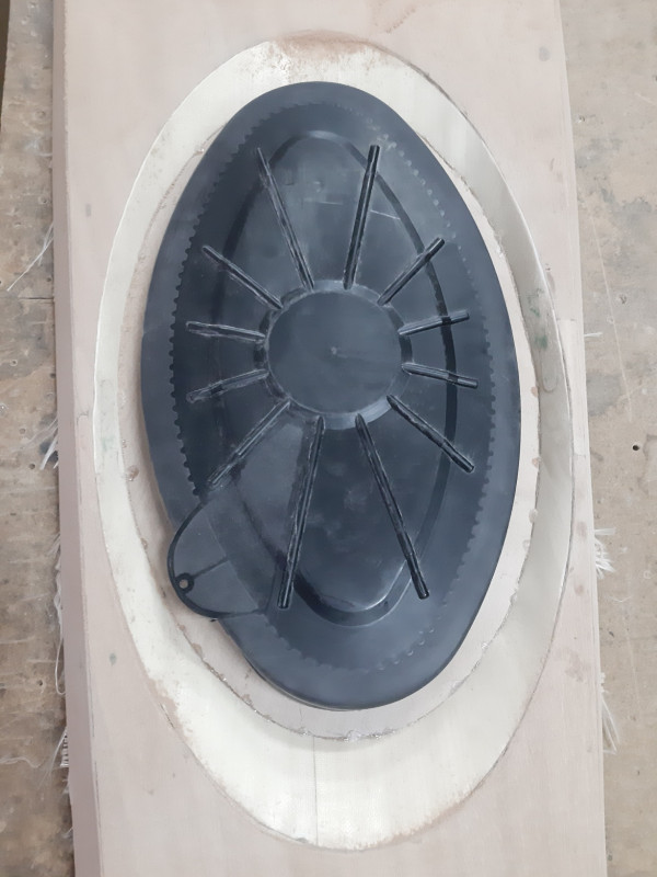

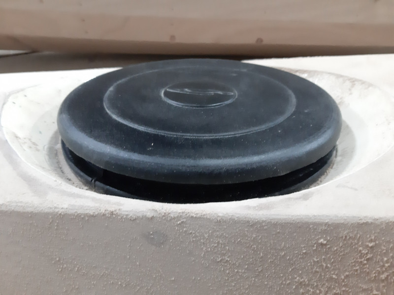

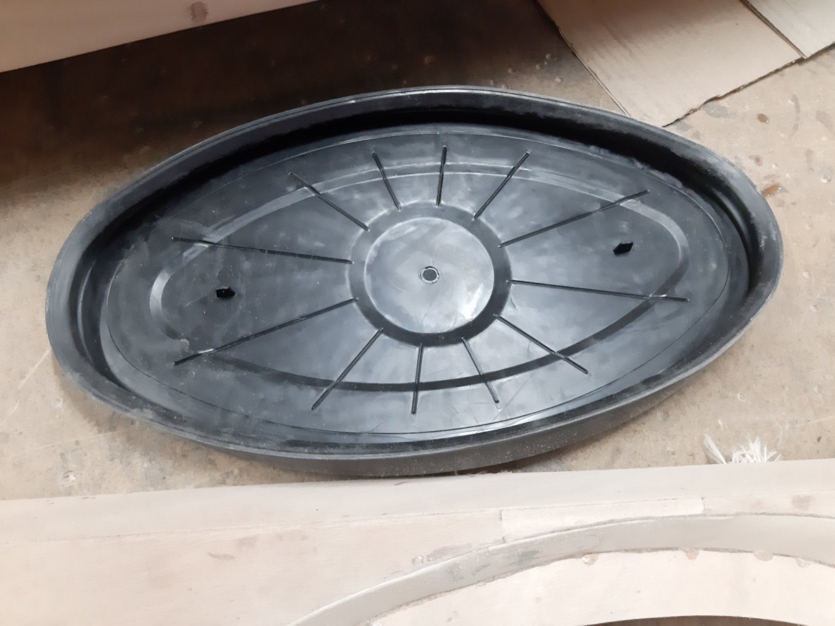

Приехали крышки люков с Aliexpress. Овальный 17×10 in (44×26 см), круглый 8 in (23 см).
Пока еще сильно открыт вопрос, как делать фланцы для установки.
Пока идет рутинная работа: шлифовка, исправление дефектов, традиционная примерка деталей, чтобы привыкали друг к другу

А какие у них точные размеры? 44/26 я вместе с рамками брал у финов, а те, что на Али, мне показались узковатыми. Если что, у финов можно отдельно взять рамки, вот только не факт, что будут подходить идеально, даже если по размеру совпадают. У финов есть чертежи с размерами. Можно проверить.Kolodyazny писал(а): ↑09 янв 2022, 00:07Приехали крышки люков с Aliexpress. Овальный 17×10 in (44×26 см), круглый 8 in (23 см).
https://kajaksport.fi/products/hatches/ ... 44-26-rim/
