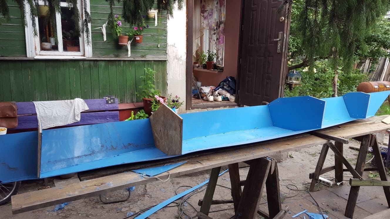

немного процесса изготовления
насадка для сваривания из китая
подготовленные детальки )

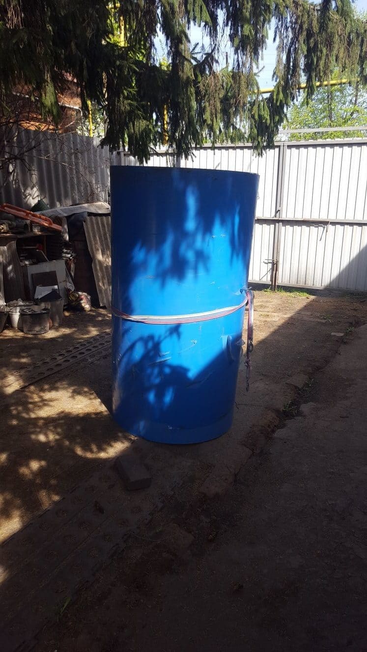

раскрой
исходник

нет не планируется нет смысла )) царапины итд пофиг )) не тонет от слова совсем аппарат ) плюс в носовом и кормовом отсеке пена )) в среднем перед гребцом тоже полный пенопласта )) утопить невозможно никак )) отсек гребца усилен листовым полистиролом )) для повышения комфорта и жесткости )) это был снова пробный вариант после фанерного

да какие 20кг )) кило возможно 15 ))) чуть потеплеет взвешу )) сейчас на огороде стоит )) приспособа вполне годная но есть конечно нюансы руку набить нужно )в любом случае это очень бюджетно по сравнению с другими приблудами для сварки полипропилена ))

края багажного отсека пришлось все таки усиливать рейкой на саморезы иначе никак )
