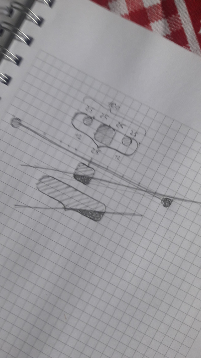

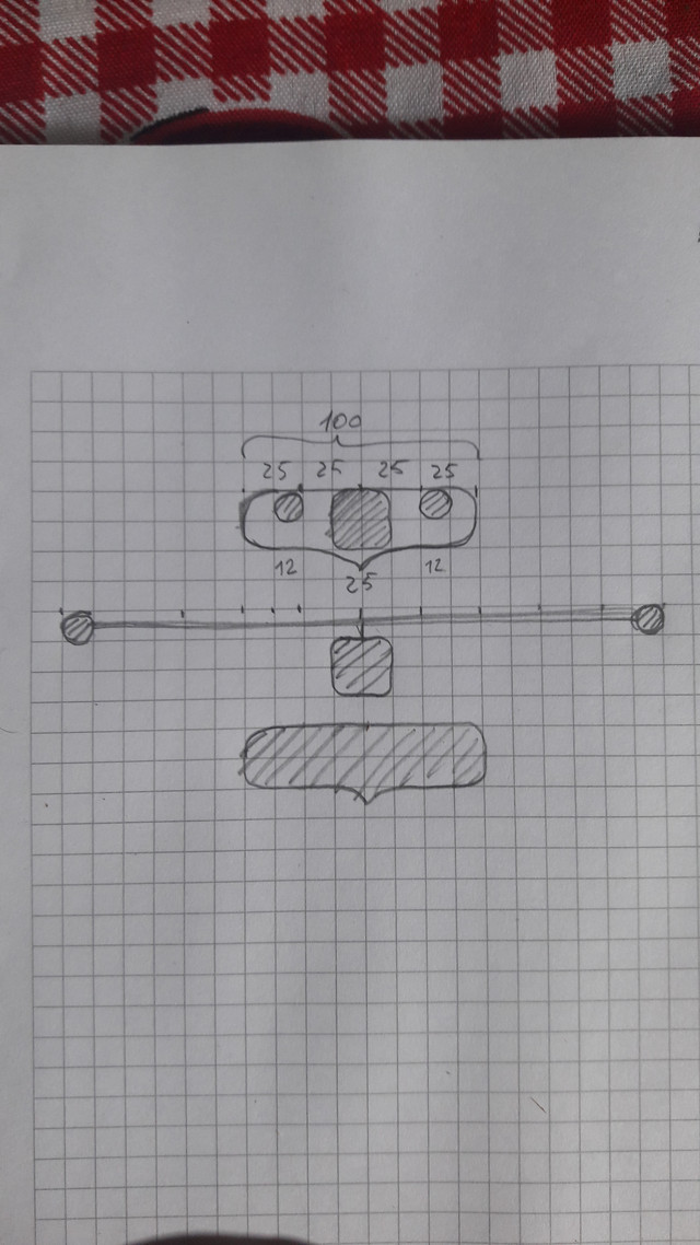

По поводу вот этих эскизов ...
Знакомый поигрался в тридэшной проге и подогнал трёхгранные квикические обводы под водоизмещение 130 кг при удлинении 15 и соотношении осадки к ширине ВЛ 1 : 2. Вот, что получилось:
1. Ширина лодки - 320 мм
2. Длина - 4800 мм
3. Объём подводной части - 0.13м3
4. Площадь смоченной поверхности: 2,053 м кв .
Матрёшка, чей мидель близок к квадрату 300 Х 300, носится под мышкой и перевозится в любом транспорте явно лучше, чем матрёшка с ВЛ 45 см. Чем ближе к лыжам, тем лучше.
Хорош валять дурака ! Никто не выйдет на такой лодке без деки, без альпинистского снаряжения и без аутриггеров на Неву при околонулевой температуре, даже если ненависть к тёще у него сильнее любви к жизи. И точка !
Расширить лодку ? Ну, допустим ... И что ? Поедете без аутриггеров и деки мимо каменных отвесов на лодке с шириной 40 - 45 см? Ну - ну ... :D
А самое главное, что мне просто непонятен весь этот истеризм по поводу атриггеров, ибо если вы можете соблюдать равновесие на узкой лодке, так в чёи проблемы - то ?!!!! Задерите аутриггеры повыше, и они не будут тормозить лодку ! Ну, будут они левитировать рядом с бортами. И чо ? В чём проблемы - то, я не понимаю ? Не нравится воздушный эскорт из двух маленьких дирижаблей ? Тогда идите на роликах кататься ...

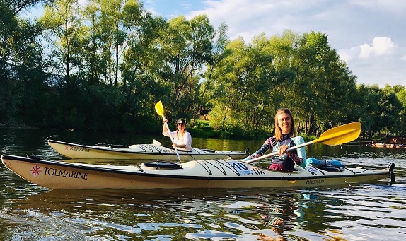

Здесь Вы опять не внимательны! При чем тут пупындры метровой ширины? У нас в Самаре есть Центр каякинга и SUP гребли, в нем есть и пупындры полиэтиленовые (и то, не 1м, а 65см одиночки, 80см двойки), и композитные каяки 54-58 см шириной, вполне доступные и пенсионерам, в том числе. Народу этим летом полно ходило на каяках, см. фотки в группе проката. Эту пожилую синьору, что на этом видео - я сам лично учил на 58 см каяке - на том же самом,
на котором я участвовал в марафонских гонках и занимал призовые места, а 1 раз - выиграл в абсолюте Самарский гребной марафон. Т.е. каяк, на котором я учил эту синьору (она села в каяк первый раз в жизни!) был вполне скоростной, и вместе с тем - пригодный для пожилого человека!
Но согласен, что некоторая рыночная ниша у гребных тримаранов на гладкой (без волн) воде для не слишком спортивных людей имеется. Но она очень ограничена, т.к. цена таких лодок больше, чем обычных каяков.
