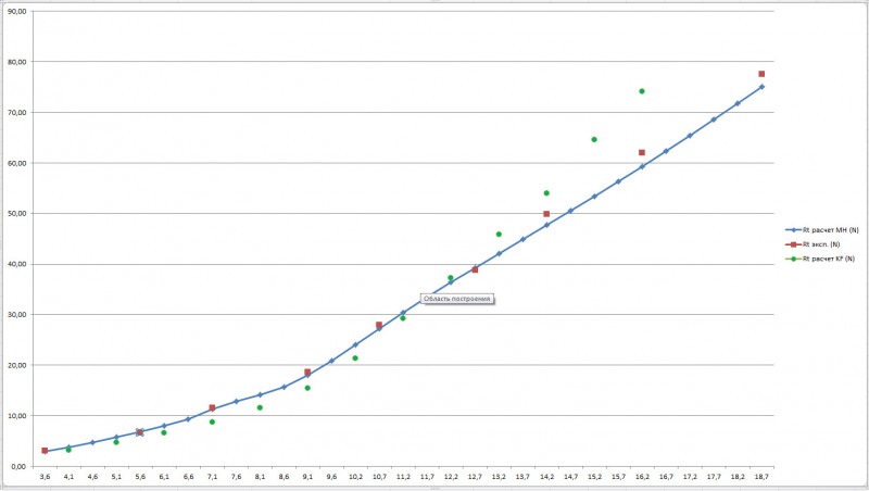

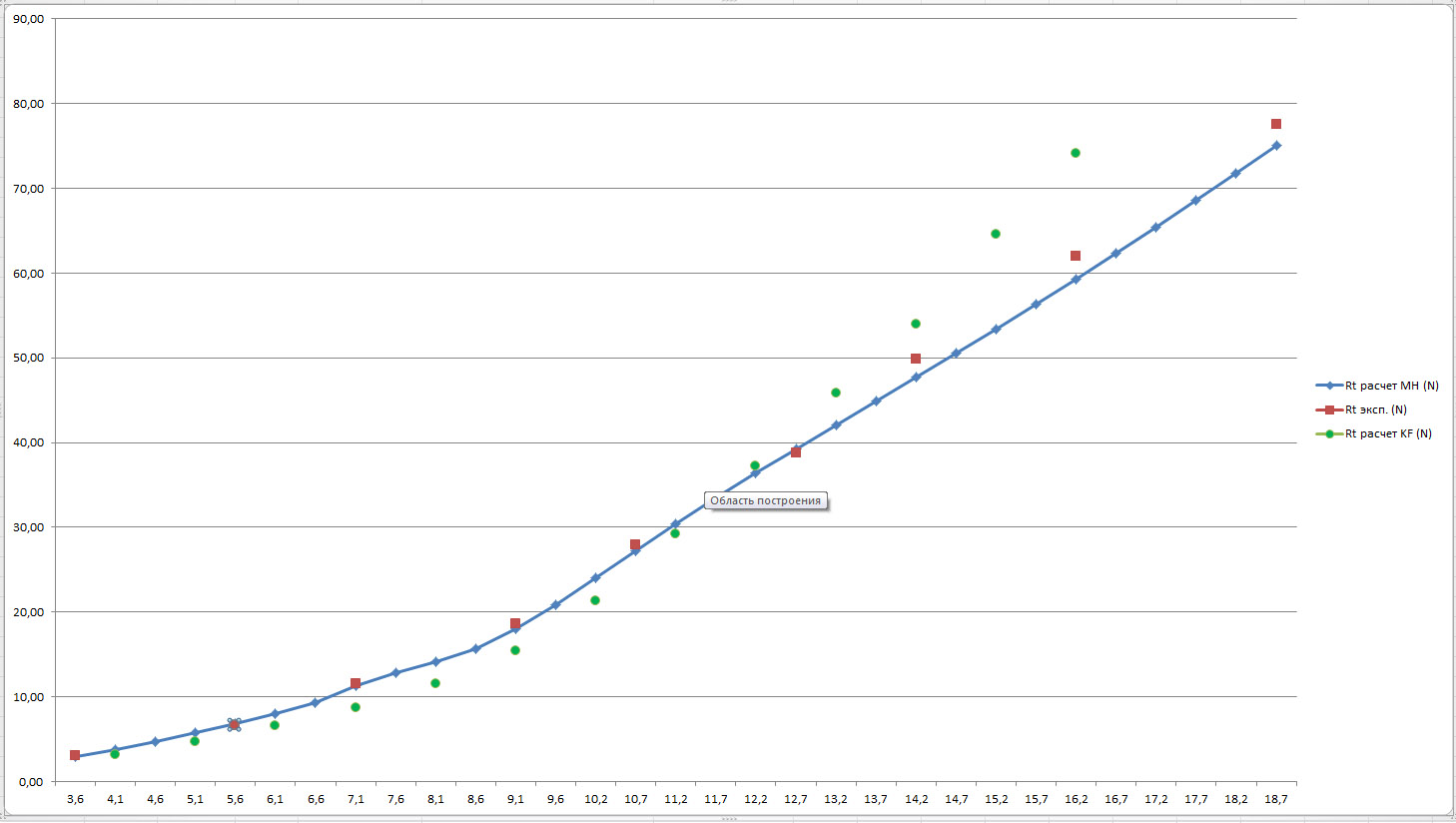

Под лобовым сопротивлением вы понимаете остаточное? Остаточное (residual) - это сумма сопротивления формы (лучше его называть лобовым если хочется) и волнового сопротивления. На вашем графике из KFoundry показаны сопротиление трения, остаточное и суммарное. Причем из экспериментальных данных для спортивных лодок известно, что остаточное сопротивление - это почти целиком волновое сопротивление (сопротивление формы совсем мало из-за большого удлиннения и гладкости обводов спортивных лодок).
Также имейте в виду, что программа Kfoundry склонна завышать цифры волнового сопротивления на больших скоростях. И занижать на низких. Во всяком случае для быстрых спортивных лодок типа К1. Вот график, где для гоночного К1 показаны экспериментальные данные по полному сопротивлению и результаты расчета в KFoundry и более точной программе Michlet.
Это завышение объясняется именно завышением расчета волнового сопротивления. Сопротивление трения все программы считают практически одинаково.
