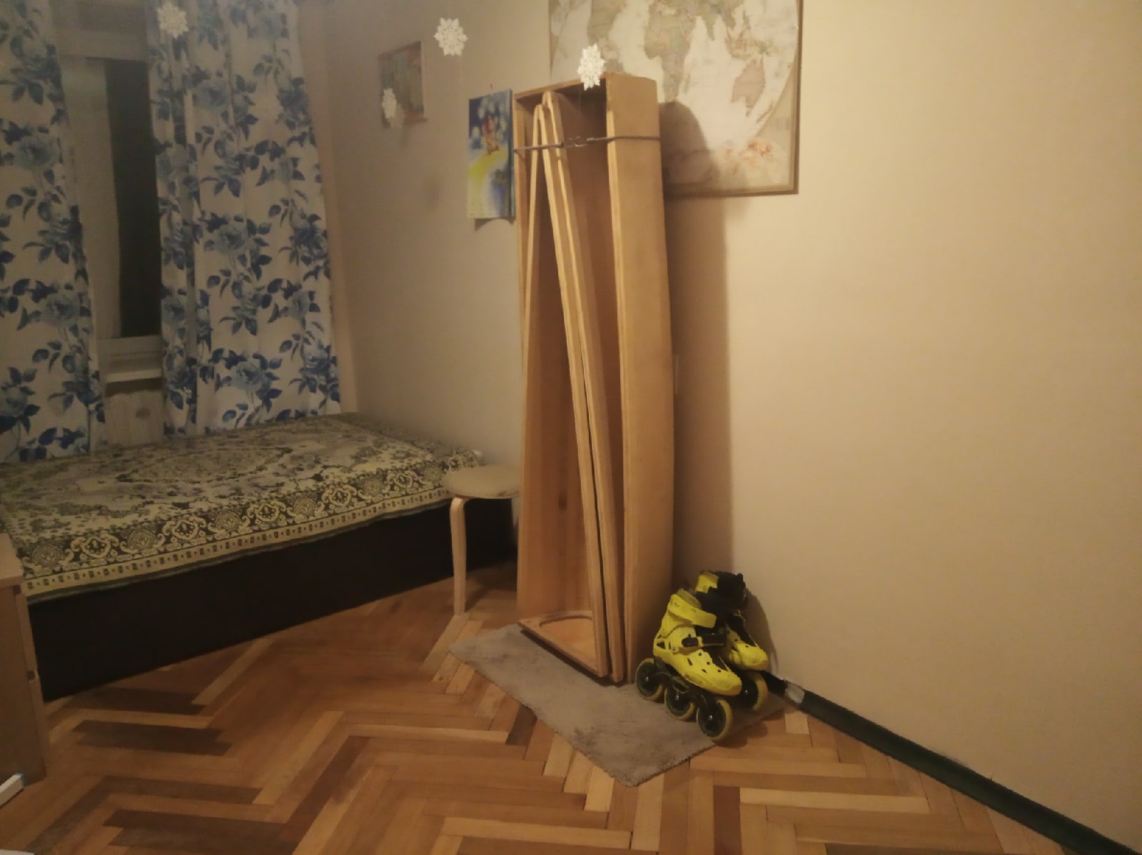

А это что ещё за хрень ? Мне нужна была складная городская лодка. Я её сделал, она складывается, и я на ней плаваю. И всё, на что я надеялся, реализовано, действует, цветёт и пахнет во всей своей матрёшечной красе. Подселение лодки в квартиру прошло сов. нормально. А такие лодки, как у вас, мне и нахрен не впёрлись с их пятиметровыми габаритами. И, судя по пустой Неве, миллионы людей считают абс. точно так же. С чем я вас, батенька, и поздравляю ...
