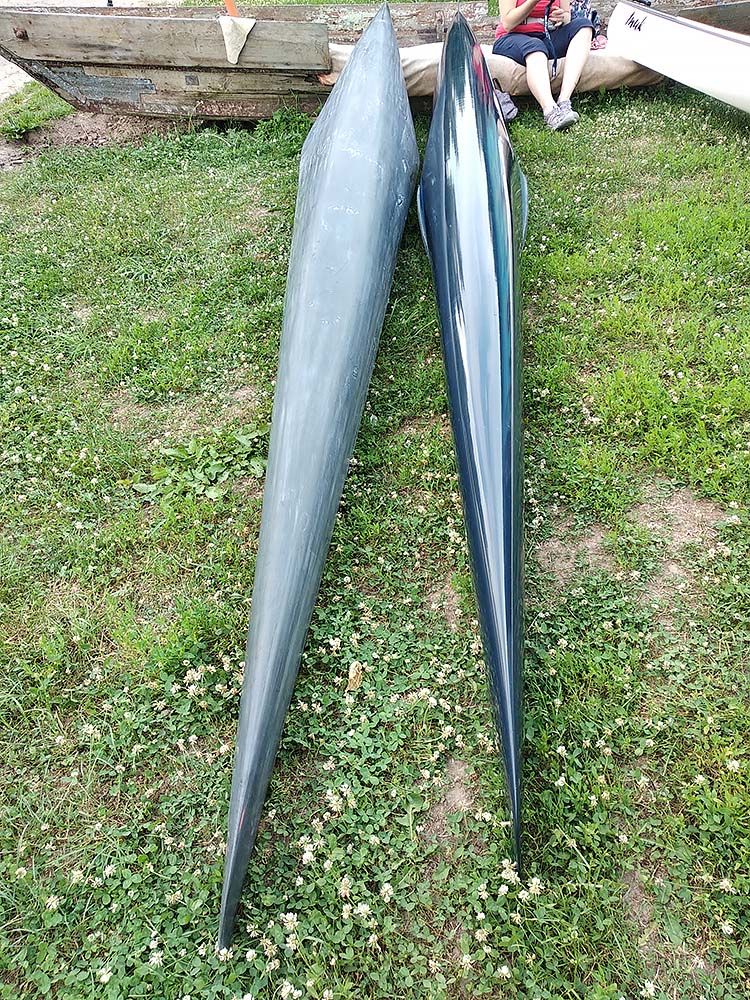

Да? Ну не знаю. Если говорить про современные гоночные лодки от Nelo, Vajda и Plastex, то они все почти как близнецы-братья ИМХО. И по остойчивости в том числе. Я правда на них не ходил - только щупал и рассматривал в большом количестве. На мой взгляд обводы на 95% аналогичны моей марафонке К1 от Zastera. Учебные и для фитнеса - другое дело. Там всякие есть. Только не в России :evil:
Вот тут видны обводы (моя теперяшняя синяя).
Re: Еще раз про длину лодок
Сообщение HEKOT » 14 июл 2020, 20:10
phpBB [video]
Шкешыр
Сообщения: 778
Reputation: 152
Город: москва
Сообщение Шкешыр » 14 июл 2020, 22:38
HEKOT писал(а): ↑
14 июл 2020, 20:10
phpBB [video]
Та, на которой ты смог нормально ходить - это типичный фитнес-каяк. Остальные две по всему похожи на норм K1. Про китайца ничего не знаю, скорее всего какая-то копия Nelo. А Вайда всегда славилась не самыми устойчивыми К1 даже среди гоночных лодок. Было бы интересно попробовать... Но в целом, это уже ловля блох. Все гоночные K1 (а не фитнес) очень неустойчивые. Разница, насколько я понял из разговора с одним тренером в Крылатском (я как раз купил его лодку Zastera), в основном в том насколько лодка устойчива на курсе и маневренна. Для марафона маневренность нужна, потому что они посотоянно воюют за место в гагле. А для спринта она нафиг ненужна. Когда он мне лодку продавал, то предупредил, что некоторые, кто ее пробовали, посчитали ее слишком маневренной. Но это типа для марафонки как раз норм. Просто нужно привыкнуть. Ну для меня это как раз никаких проблем не составило - привык (тем более, что сравнивать не с чем). А вот к ее неустойчивости я привыкаю до сих пор )) Но я уже писал, что несмотря на кажущуюся в первый раз невозможность на таких лодках ходить, это совсем не так. Пара лет плотных тренировок и ты будешь на ней рассекать практически в любую погоду, которая случается на твоей реке. Я вчера ходил на своей 4 км в волну до 30 см и половину дистанции имел ее в бочину. И ничего! Киляться и не думал, просто скорость немного падает - не 10.3 км/ч, а, скажем, 9.8 км/ч. Вот и все )
