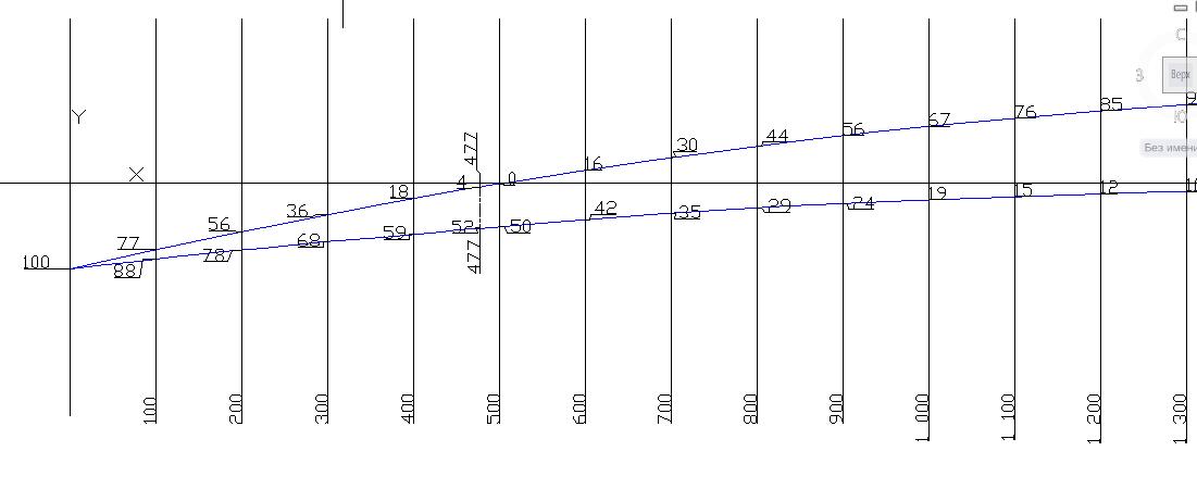

Всем привет. Давно хотел построить свой каяк, но все не решался. Недавно нашел сайт с чертежами различных моделей в электронном виде. И тут у меня сразу возник вопрос. Как распечатать чертеж на бумаге в натуральную величину чтобы потом было удобно перенести его на фанеру? Можно конечно и с линеечкой повозиться, но мне кажется это гемор еще тот.
Заранее спасибо за совет.

Примите мои "свежие" 5 копеек (буквально еще на стапеле). Вариант 1: - плотер (с рулонной подачей) плюсы: отличная точность, минимум проблем, минусы: в моем крае - обошлось бы $25 (это на Shearwater sport), жаба решила "НЕТ!".
Вариант 2- склеить из а 4. Пробовал, резал, клеил, совмещал, метки ставил чтобы расстояния совпадали. После сворачивания в рулон развернул, приложил выбросил. Очень муторно добиться параллельности листов, да и на одну деталь уходит 20-24 листа. Может конечно и подошло бы в конце так как детали были бы симметричны, но я не решился. Использовал для контроля и для мелких деталей: лючков, шпангоутов, кокпита.
Вариант 3- в каде нанес сетку (осевую линию) + перпендикуляры через 100 мм (иногда чаще) и вынес расстояние контура к осевой линии. На заготовке нанес осевую и соответственно перпендикуляры через 100 мм, затем перенес контур по промерам. Да, муторно и долго (часов 10 ушло), но если не спешить и контролировать результат -отменный.

Так и будет точнее всего. Но лучше сразу на заготовке рисовать. Бумага от изменения влажности меняет геометрию.Вариант 3

Так ведь я так и написал. На бумагу координаты( промеры), затем на склееную заготовку. Шнуром отбиваю ось, на осе откинул точко через 10 см через которые проложил циркулем (большим) перпендикуляры к оси. По ним и отлаживал контур. Разумеется парные детали чертил раз. Заготовки крепил между собой штапиковими гвоздиками, затем выпиливал, шлифовал торец по линии. Единственное - прохитал лицевые стороны, так что либо две левых либо чистовая левая, черновая - правая (у меня под покраску, так что...)

По координатам точек проще всего перенести чертеж. Сложные участки можно распечатать на а4. Если есть возможность нанести точки на самом чертеже и вывести в текстовый файл с их координатами -- вообще будет отлично, только точки нужно наносить через равные промежутки, например 10 см.
