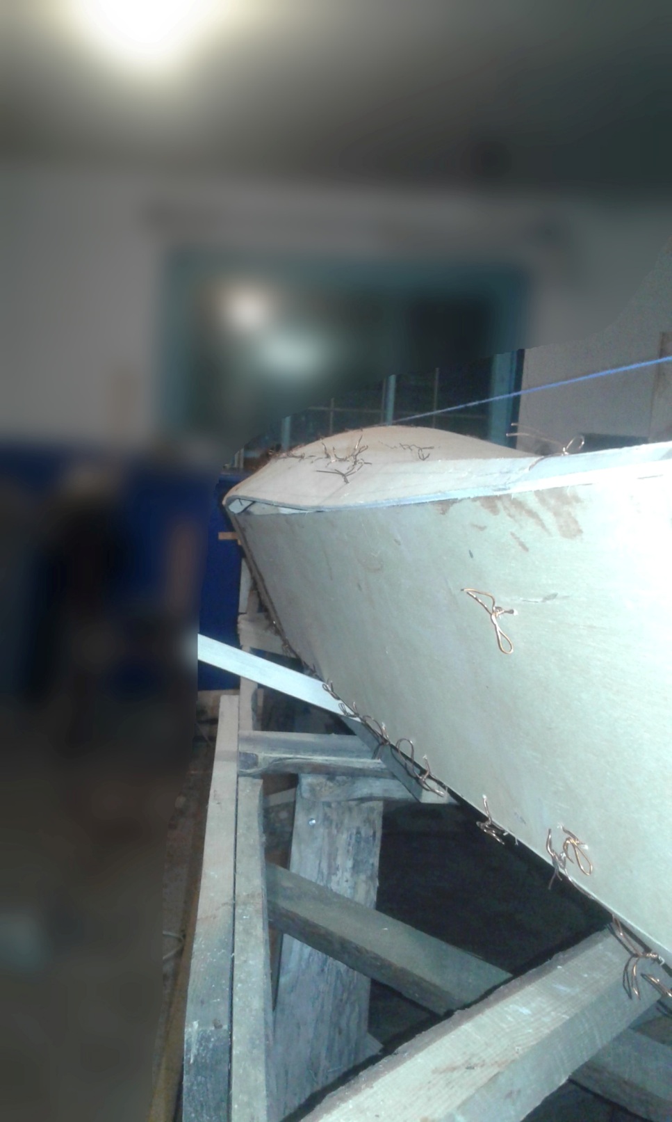

Доброго времени суток. После склейки нижней части корпуса столкнулся с рядом новых задач и вопросов. Примерив палубу обнаружил (собственно она видна была и рание) вот такую проблемму:
В районе носового шпангоута кокпита боковые элементы палубы (сабли) имеют вот такие "уши". Оговорюсь сразу, что они симметричны :D и при ужатии "исчезают", то есть если все стянуть друг к другу, то корпус - "ляля".
Остальная часть палубы ложится плотно, ровно, с равномерным нахлестом на борта.
Еще нюанс, что палуба в виду сложной форме не плотно прилягает к носовому шпангоуту кокпита (сейчас, но если ее прижать, обтянуть то все ложится идеально. за исключением...).
Что я планирую сделать? Изначально, стянув корпус между собой пусть даже скотчем изготовить и закрепить снаружи палубы шпангоуты, по месту, дабы при склейки не изменить геометрию палубы, после чего снять ее и перевернуть для "галтовки" (надеюсь верно термин выдал), возможно даже с такой себе фермой-рамой на всю длинну, дабы сохранить ось, так как здесь так же требуется в носу (или корме) совмещение 4-6 мм, руками совмещается легко, но это когда не склеено... Во вторых вырезать точную копию носового шпангоута кокпита и временно вкрутить его в палубу дабы придать нужную форму именно этому елементу палубы.
Собственно хотелось бы услышать другие мнения но отношению к "ушам". Может жестко намочить, закрепить и высушить?

Сообщение HEKOT » 03 апр 2020, 11:23
Не знаю, как лучше исправлять, пока просто ещё один вариант в качестве мозгового штурма:
Так как "уши" вызваны избытком материала, сделать на них V-образный вырез, и всё должно сойтись.
Люки резать ТОЛЬКО после склейки палубы, когда она уже жёстко держит форму: расстояние между краем люка и краем детали от нуля несколько миллиметров. Если резать до склейки, можно и деталь испортить, да и склеить не удастся нормально.

Сообщение Shyrik27ua » 03 апр 2020, 16:02
Думал об таком варианте, но меня смутило следующее: сращивать придерся в стык, усиливать накладкой. Само по себе мне такое соединение не очень нравится. (хотя возможно V накладка позволит сделать заусовку) Жаль, что придется полностью резать. Так же думал о том, дабы поднять «нос» путем опускания борта «кокпита» но это еще муторнее. …. Да. Пожалуй сделаю вырез, на крайний случай сделаю еще одну деталь (есть из чего еще клеить).
Еще вопрос шпангоуты палубы в районе заднего… грузового отсека входят внутрь (между) шпангоутами корпуса, или по наруже (к отсеку непотопляемости, и кокпиту)? И как их стянуть с шпанготом корпуса при склейке, если не вырезать лючок?
