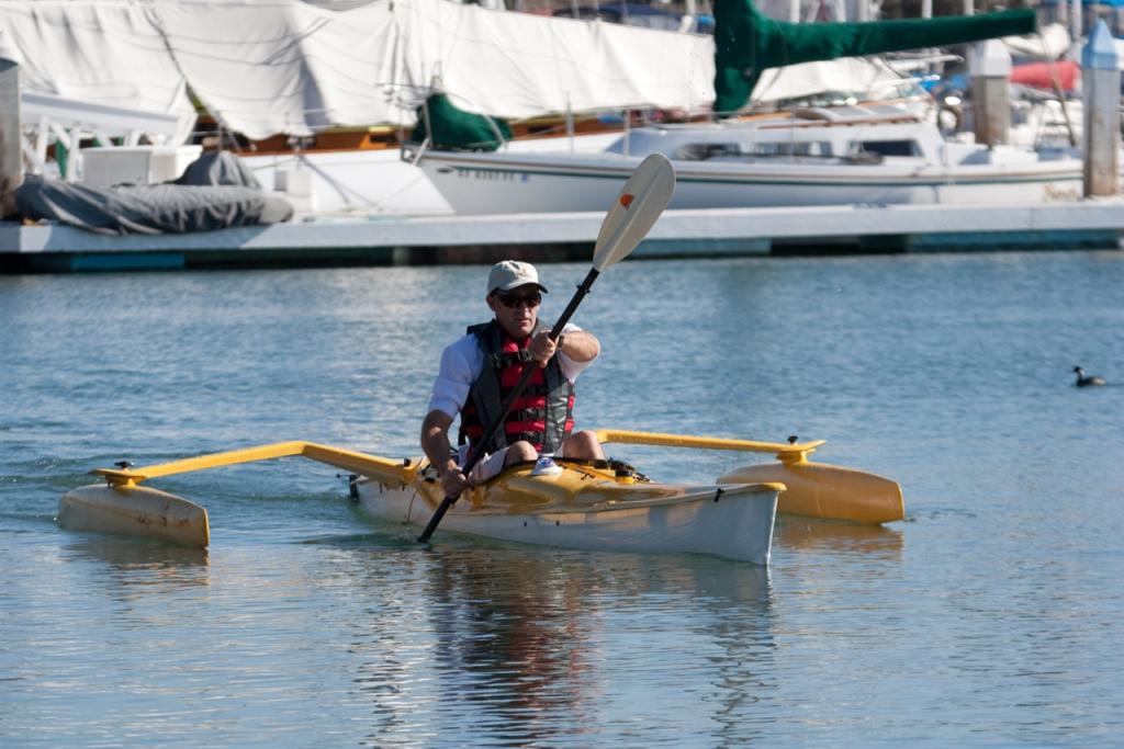

Ниже - фото только для умных людей. Дебилов и троллей прошу пройти мимо. У кого есть моск, тот поймёт, о чём я. А дебилам этого знать не нужно. Не в коня корм.
В физике есть такое понятие - инерция покоя. Но тут большинство, как я понимаю, в школу ходило лишь для того, чтобы девочек за косички подёргать. И за другие места.
У него всё висит ! И оно у него ничего не касается !
Последний раз редактировалось Аутриггер 24 фев 2020, 00:46, всего редактировалось 4 раза.

Аутриггер писал(а): ↑
24 фев 2020, 00:24
Наверное Вы имели в виду момент инерции ?
24 фев 2020, 00:24
Не знаю, как Вы смогли все это разглядеть на этой фотографии, но подозреваю, что на такой высоте у него кровь прилила к совершенно другим местам.
