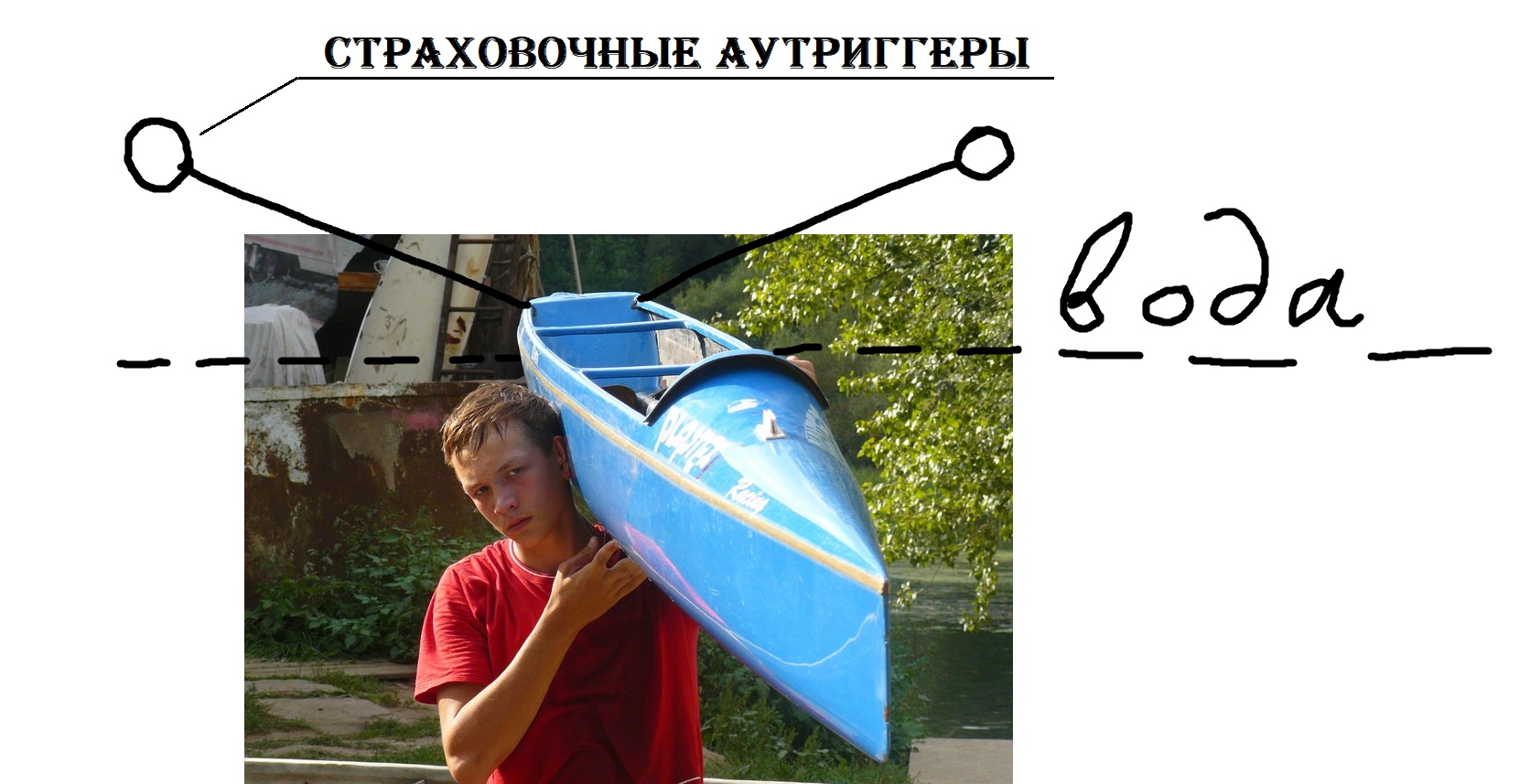

Сообщение Аутриггер » 19 фев 2020, 22:35
Выкатите схематичный рисунок
Мы тут с Мишей Мухиным через ВК успели побеседовать по поводу аутриггеров ... Он сейчас делает гр. катамаран на базе двух корпусов спорт. каноэ. Ну, что я мог на это ответить ? Ес - сна, только тем, что на первом фото ...
Это всё приблизительно конечно. В конечном итоге нужно добиться редкой чиркотни. Положительный эффект от сосредоточения на гребле должен превысить орицательный эффект от подтормаживания при чиркотне. Компромисс в этой области нужно искать под себя, любимого. И у каждого он будет свой ...
Внимательно смотрим на максимальные крены: https://www.youtube.com/watch?v=DMLtuz6 ... e=youtu.be
Иногда там проскакивают значения 12 - 13 градусов. Где - то вроде даже и 14 было. Значит, балки должны идти от бортов в диапазоне прим. 16 - 22 градуса. Но это для гладкой воды. Для моря не знаю. И не только угол нужно учитывать, но и высоту прикрепления кронштейнов над ВЛ.
Ну, и в жопу их нужно запихать поглубже. А то мешать будут. Если корма узкая, это потребует определённых конструктивных усилий, но они окупятся.

evgeny_shmyrin писал(а): ↑Сегодня, 12:42
ауттгригеры касаются воды
Они не должны касаться воды.
я не поленился и задал гуглю вопрос "kayak with outriggers" и как не странно он нашел картинки... правда на всех найденных картинках аутригер постоянно погружен в воду, что я делаю не так? и в принципе - что все остальные делают не так?
Re: Обводы гоночных каяков
Сообщение Аутриггер » 19 фев 2020, 23:35
Это дебилизм.
dliniy писал(а): ↑
19 фев 2020, 23:16
Просто весь мир ошибается в даном вопросе. А в действиях русских людей я и вовсе не советую искть логику. В бездействиях тоже не советую искать.
Логика в данном вопросе диктует нам, что аутриггер(ы) не должны, не должны и ещё раз не должны быть в воде ! Не должны, и всё. А кто против, тот не хочет скорости. Даже тупые папуасы и то уже давно это поняли !
отц 3.png (383.25 КБ) 1483 просмотра
отц 4.png (238.6 КБ) 1483 просмотра
