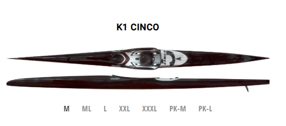

на спортивных лодках применяется похожее
Re: Обводы гоночных каяков
Сообщение Аутриггер » 07 фев 2020, 21:16
Судя по фото в профиль, рокер спереди значительно более прямой, чем сзади. А в кормовой части его кривизна сохраняется даже вблизи штевня. Вот только пока не оч. понятно, насколько это всё критично.
