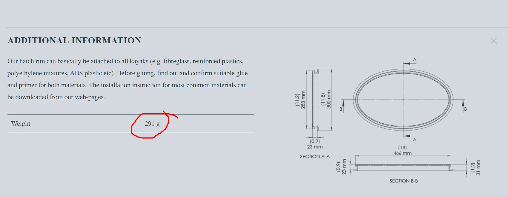

Пока остановился на том, что буду делать по чертежам с этого сайта:
https://kajaksport.fi/products/hatches/ ... 42-30-rim/
Выберу максимально большие, овальные какие подойдут. Я так понимаю, что это стандартные люки?
