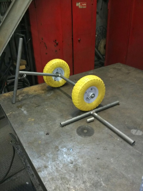

Сообщение Mikkikayaker » 21 июн 2017, 21:22
qazqas писал(а):попробуйте взять старые колеса от детской коляски.они съемные и есть разных диаметров
Уже почти почти.
Завтра пару шплинтов пружинных докуплю и можно пробовать.
Материал телеги дюралька Д16Т диаметром 26мм. Я пресноводный.
В полую ось дюралевые полнотелые вкладыши затокарены под приварку. Должно быть прочно.
Пока на колёсах ПВХ 250мм, если будет что то лучше и интереснее- прикручу, по крайней мере база вряд ли изменится.
Мысль использовать поперечины в качестве упора за рулевыми педалями, чтобы можно было ноги вытянуть комфортно если надоест их в раскоряку держать. Как бы ещё резиной облить верхние перекладины, шланг слишком кондово, вспененные полиэтилены слишком скользко и недолговечно, вспенненные каучуки просто недолговечно..

Сообщение Constantine » 25 фев 2019, 19:15
Тоже сделал минималистичную, разборную тележку. Получилась не без недостатков. Надо чуть укоротить вертикальные стойки, чтобы был меньше наклон и соответственно рычаг для излома.
