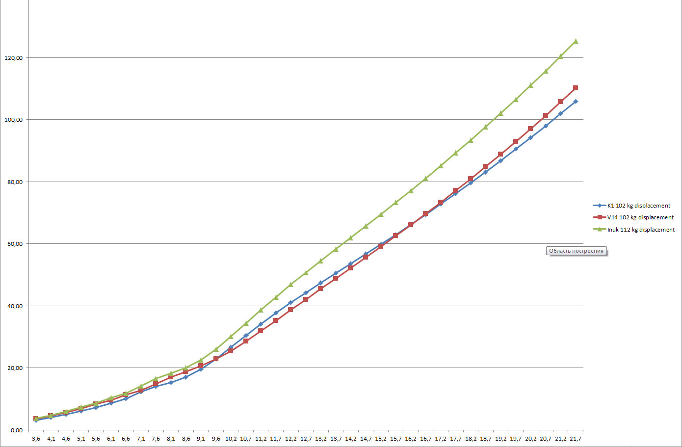

Да кто спорит, что профессиональные спортсмены могут выдавать 20 км/ч на 200 метров и 14 км/ч на 30 км? Могут. На то они и спортсмены и всю жизнь на это положили. Но это не означает, что в районе 8 или 10 км/ч Инук и Кваник будут сильно отличаться по скорости. Не будут. Даже если в них супер-профи посадить. Даже K1 и Инук в районе 10 км/ч отличаются всего на 0,7 км/ч. Понимаете? А Кваник от Инука отличается НАМНОГО меньше, чем К1 от Инука.
В районе 15 км/ч отличие K1 от Инука будет около 1,2 км/ч по расчетам. В реальной жизни скорее всего больше из-за большего увеличения дифферента у Инука по сравнению с K1. Но все равно разница совсем не такая большая, как многим кажется.
Вот еще раз график с расчетом сопротивления для К1, Инука и серфски типа Epic V14 (или вашего любимого Stellar Elite).
