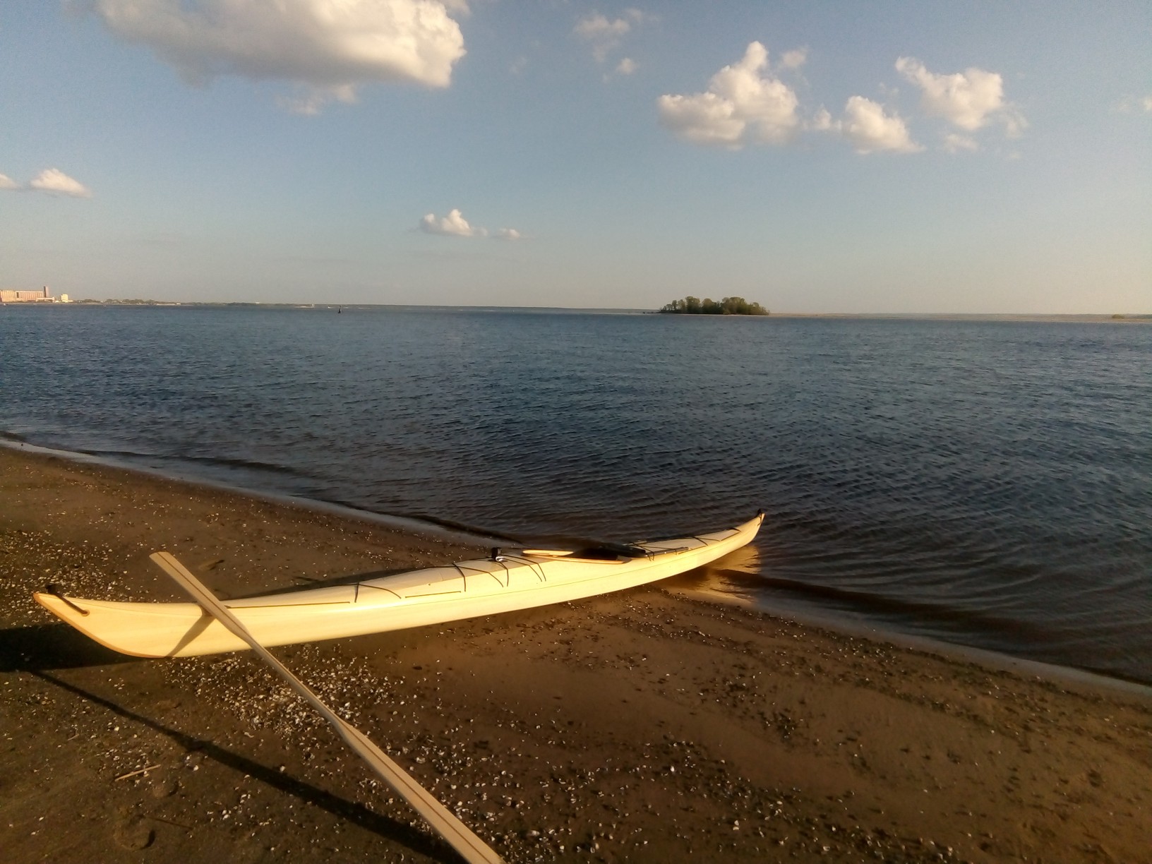

вот он, 100кгвый дядька

Здорово, красивые каяки. Так сколько каяков ты уже построил? ;) Я насчитал Shearwater Sport, Petrel Play SG, Petrel Play из рейки. Почему решил уменьшать шер спорт, ане взял шер 14? Оправдано усложнение кднструкции SS против PP? Вроде, эти проекты для волн задуманы, маневренные, поэтому и пришлось плавник добавлять?

скег теперь ставлю во все лодки. с ним лучше, чем без него. проекты для стройки выбираются хаотично. из эстетических соображений. построено больше 10 лодок. к слову зимой собрал петрель фанерный. расширил корпус на 5-6%, не помню точно, для увеличения грузоподьемности. тут еще не выкладывал.

Ух ты, молодец! А кто твой любимец на воде?

Пока этот.

Это Petrel? Как характеризуете-скорость, остойчивость, удобство и т.д.? Интересуюсь из-за своеобразия обводов.

Лично для своих 70 кг и 175 см роста считаю эту лодку лучшей из того, в чем сидел. Проблем с остойчивость б не испытываю. Скорость в неторопливом темпе около 7 км/с. Как описать удобство не знаю. Мне в кокпите не тесно, но и не слишком просторно. Наверно это и есть идеально. Спинку сделал из пояса для штангистов. Декатлон 600 руб. Немного перешить и прекрасная спинка.
А в чем своеобразие обводов?

У Petrel и у Petrel Play примерно с середины корпуса в кормовой части довольно резко появляется сильно выраженная, большой кривизны, скула. Впрочем у microBootlegger Sport тоже похожая, правда не так резко начинается. Подобные обводы я сейчас моделирую, позже посмотрю эпюры расчетов по остойчивости, осадке и т.д., что получится.
Построение секций в процессе. Белым-эпюра кривизны одной из секций.
