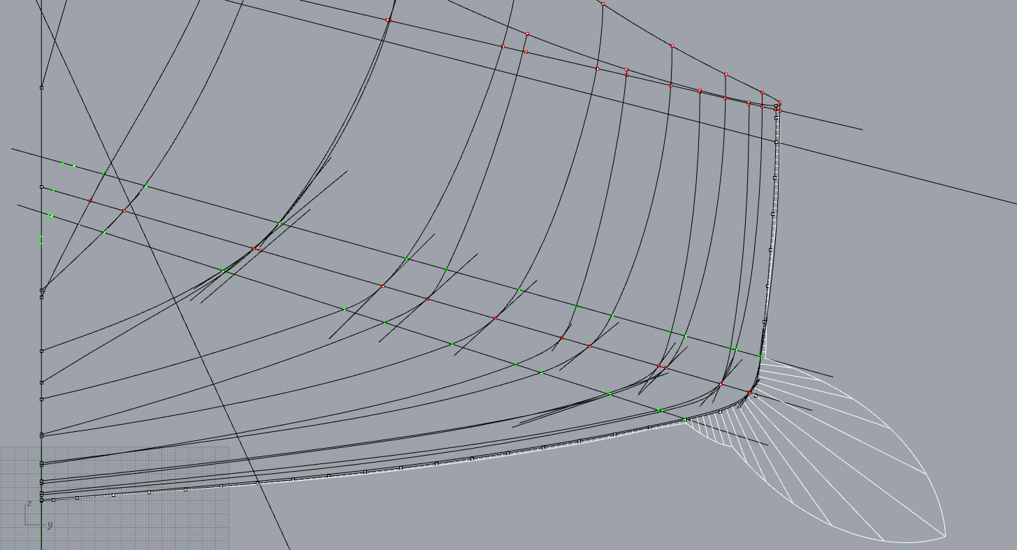

У Petrel и у Petrel Play примерно с середины корпуса в кормовой части довольно резко появляется сильно выраженная, большой кривизны, скула. Впрочем у microBootlegger Sport тоже похожая, правда не так резко начинается. Подобные обводы я сейчас моделирую, позже посмотрю эпюры расчетов по остойчивости, осадке и т.д., что получится.
Построение секций в процессе. Белым-эпюра кривизны одной из секций.
