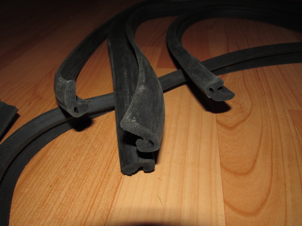

Еще думаю как лучше герметизировать крышку кормы.
Наверное нанесу слой герметика на корму и через целофан прижму крышкой, что бы придать нужную форму и не прилипло.
Поеду сейчас за герметиком - закончился.
Можно попробовать взять дверной уплотнитель. Как вариант на дверях УАЗ 3151 он сделан из мягкой пористой резины и сечение в форме галочки. Приклеить на нижнюю часть, верхняя его будет прижимать по большой площади. Воду в себя он особо не тянет. Бывает продают метражом, цена копейки
Сообщение asi2007@ukr.net » 18 апр 2019, 15:51
Не, вижу по фото что профиль слишком толстый, не войдет.

Сообщение Kir » 19 апр 2019, 00:31
А какой зазор? Профиль сжимается до пары мм
Сообщение asi2007@ukr.net » 19 апр 2019, 03:35
там внизу от 5-2мм и клином вверх до 0мм. Я думаю силиконом заполнить, а крішку предварительно покрыть целофаном что бы потом легко разнять. иначе залипнет.
