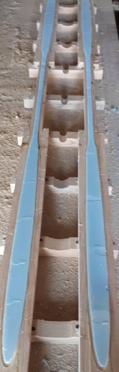

Знаю. Если получится норм. сниж. веса, можно взять пену с закрытыми порами - не полистирол, а пвх пену например. Она и прочнее к тому же.

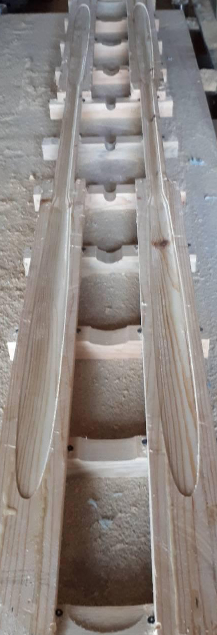

Сделал остнастку, отфрезеровал полости для вставок из пены. Не снимая с оснастки в полости дал слой стеклоткани и далее вклеил вставки. Через несколько дней можно будет спланировать фрезой и склеить половины. Останется отфрезеровать наружную поверхность весла-оно помещается при фрезеровке в пазы на середине оснастки.

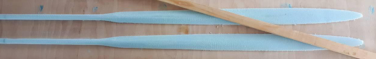

Обычно строительные мягкие. Есть на рынке 2К пенополиуретаны жесткие. Прочная, не создающая особого давления при полимеризации пена получается-примерно как пемза. А пено-PUR клей -здесь пенопласт им приклеивался для фиксации при фрезеровке- остатки при срезе с основы видно на вставке. Цвет его с пеной правда почти совпал.
